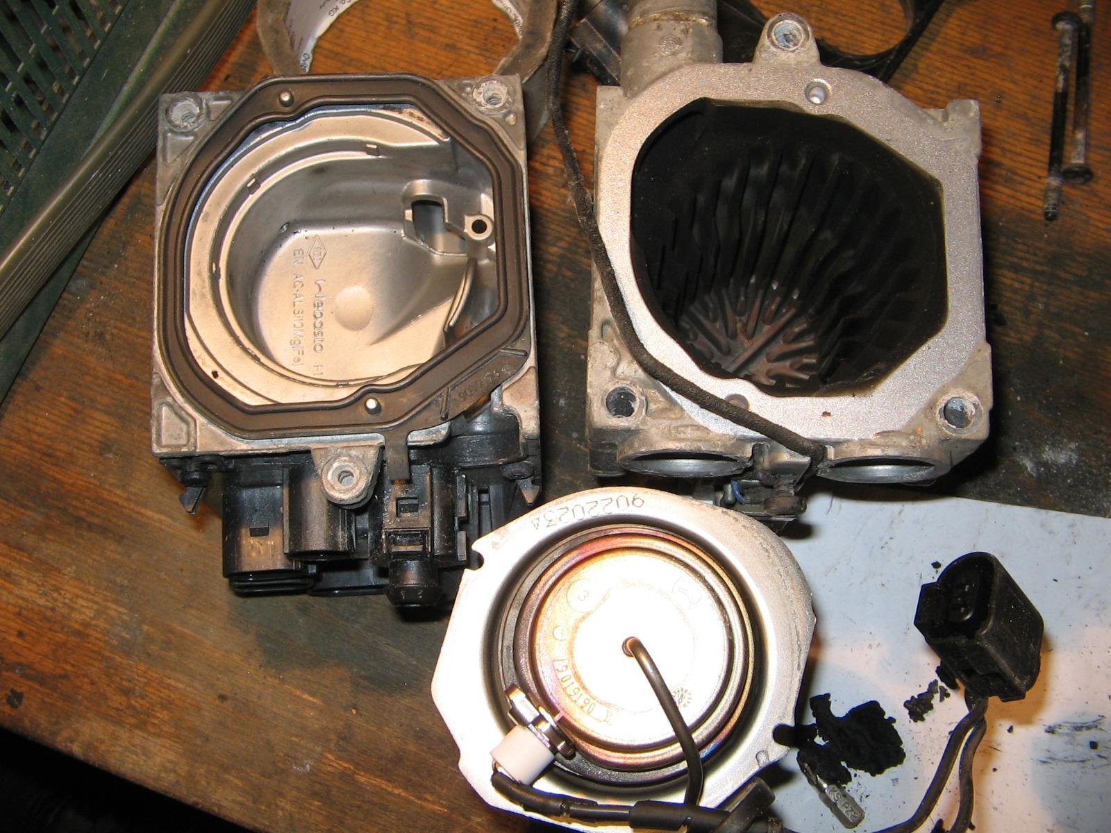

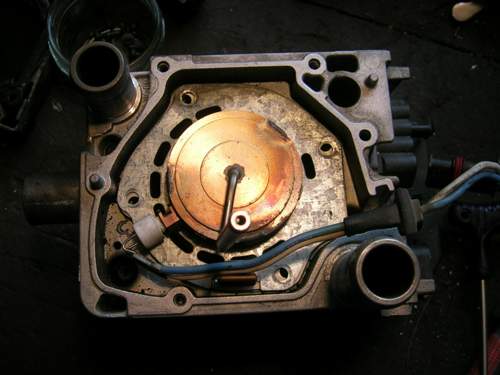

ich möchte vorübergehend die Standheizung stilllegen (qualmt wie sau...). Wie macht man das am geschicktesten?
- Sicherung ziehen (welche)?
- irgendeinen Stecker ziehen?
Die SH taucht nicht als Steuergerät auf -> käme dann trotzdem eine Meldung im Check-Control?
Einfach-nicht-einschalten funktioniert nicht, weil die automatisch auch als Zuheizer missbraucht wird.
Eine Rast nach kurzer Fahrstrecke führt dann evtl. noch dazu, dass jemand einen Brand vermutet.
Unten sind 2 Bilder angehängt, die das Ausmaß zeigen. Wenn man die SH aktiviert, wird auch der Innenraum zugequalmt.
Der Freundliche meinte sinngemäß "gewisses qualmen sein normal bei Diesel-SH. Bei übermäßigem Qualmen müsse sie getauscht werden". Bevor die gesamte SH zu einem vermutlich horrenden Preis getauscht wird, wollte ich mir das mal in Ruhe selber ansehen.
Ist ja auch nur eine Blechdose mit Gebläse, Pumpen, Ventil, Düse,...
Gibt's da Standardfehler, wie verdreckte Düse oder defekte Dichtungen?
Bild-1
Bild-2

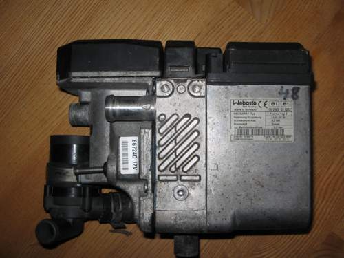

Heute hat mich die Neugierde gepackt, und ich habe die SH zerlegt. Mich interessierte vor Allem, was defekt sein könnte. Außer dem Rußklumpen war aber nichts auffällig (Diagnose: nächster Fred...)
Falls sich jemand für das Innenleben einer Thermo Top V interessiert: hier ein paar Fotos.

Die Aussage ist falsch.
Der Vorgänger der TT-V war die TT-C (5kW) oder TT-E (4kW), Leistungsunterschied nur über Software.
Bild TT-C /-E in der Anlage. Die TT-C/ -E hat einenen Verdampfungsbrenner, der Kraftstoff wird auf ein Metallfließ verdampft, Erwärmung durch die Flamme selbst, Start durch Glühstift.
Die Bezeichnung TT-V soll auf das verwendete Venturi-Prinzip zur Zerstäubung des (zum Teil vorgewärmten) Kraftstoffs hinweisen.
Erkennbar ist die TT-V am Keramikaufsatz an der Brennkammer, auf dem Bild vom Themenstarter mehrfach sichtbar.
Die beiden Federklammern, die den Kraftstoffeinlauf und die Venturi-Düse mit dem Brenner verbinden dürfen nach Vorgabe Webasto nicht gelöst werden, deshalb gibt es die Dichtungen zwischen Metall und Keramik auch nicht als Ersatzteil.
Das vom Themenstarter zerlegte Exemplar gehört zu den komplexen TT-V, die hatte zum Teil Kraftstoffvorwärmung und bei Diesel auch z. T. ein Absoerrventil am Kraftstoffstutzen, Für die Variante mit Absperrventil muss die Pumpe bei Wärmedehnung des abgesperrten Kraftstoffs den Weg zum Tank zurück ermöglichen, deshalb ist dann die Dosierpumpe speziell für dieses Modell erforderlich.
Die TT-V wurde nur kurze Zeit gebaut.
Beim Nachfolger TT-V EVO nutzt Webasto zumindest das Gehäuse der TT-V, kehrte aber recht "geräuschlos wieder zum Verdampfungsbrenner zurück. Die Verbrennung geschieht über einen Fließ, prinzipiell genau wie bei der TT-C / -E.
