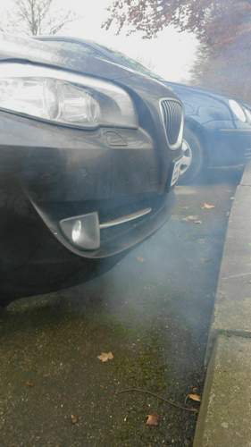

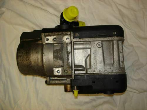

ich möchte vorübergehend die Standheizung stilllegen (qualmt wie sau...). Wie macht man das am geschicktesten?
- Sicherung ziehen (welche)?
- irgendeinen Stecker ziehen?
Die SH taucht nicht als Steuergerät auf -> käme dann trotzdem eine Meldung im Check-Control?
Einfach-nicht-einschalten funktioniert nicht, weil die automatisch auch als Zuheizer missbraucht wird.
Eine Rast nach kurzer Fahrstrecke führt dann evtl. noch dazu, dass jemand einen Brand vermutet.
Unten sind 2 Bilder angehängt, die das Ausmaß zeigen. Wenn man die SH aktiviert, wird auch der Innenraum zugequalmt.
Der Freundliche meinte sinngemäß "gewisses qualmen sein normal bei Diesel-SH. Bei übermäßigem Qualmen müsse sie getauscht werden". Bevor die gesamte SH zu einem vermutlich horrenden Preis getauscht wird, wollte ich mir das mal in Ruhe selber ansehen.
Ist ja auch nur eine Blechdose mit Gebläse, Pumpen, Ventil, Düse,...
Gibt's da Standardfehler, wie verdreckte Düse oder defekte Dichtungen?
Bild-1
Bild-2

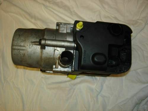

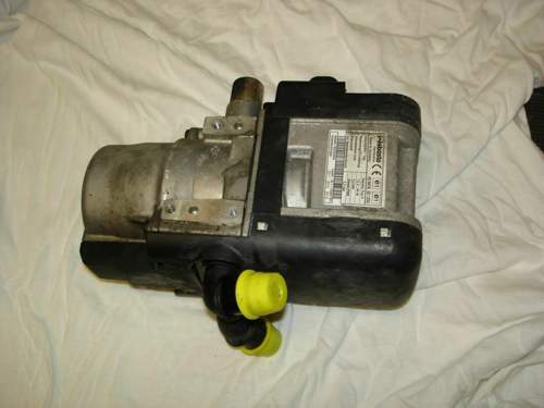

Heute hat mich die Neugierde gepackt, und ich habe die SH zerlegt. Mich interessierte vor Allem, was defekt sein könnte. Außer dem Rußklumpen war aber nichts auffällig (Diagnose: nächster Fred...)
Falls sich jemand für das Innenleben einer Thermo Top V interessiert: hier ein paar Fotos.

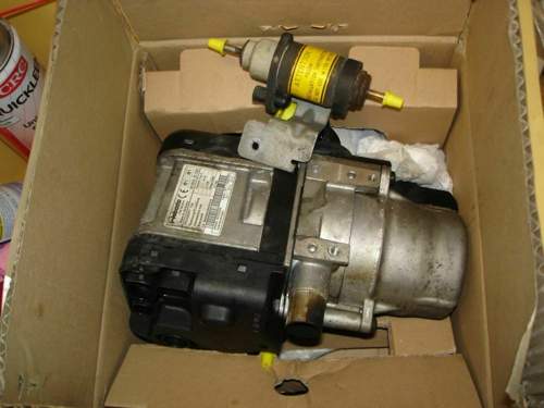

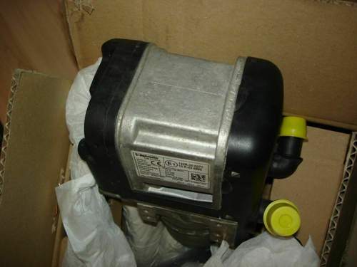

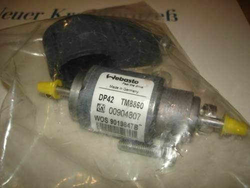

So, die alte Standheizung (Webasto Thermo Top V) ist jetzt endgültig deaktiviert ;-)
Statt dessen werkelt jetzt eine TT VEVO. Gleiche Einbaumaße, aber intern anderer Aufbau. Braucht daher auch eine neue Dosierpumpe (BMW Original ca. EUR190, oder direkt die vom Hersteller Webasto DP42 ca. EUR70.
Umbau war problemlos, hat aber trotzdem länger gedauert als erwartet, weil alles ziemlich verbaut war. Insgesamt 2,5h Mietdauer der Werkstatt.
Der erste Start war gut: zündete sofort, und qualmte (erwartungsgemäß) die Werkstatt voll, weil der Auspuff noch voller Diesel war. Nach ca. 10Min. wurde es besser.
Unten ist eine Fotostrecke für Nachahmer. Umbau dürfte notfalls auch mit hochgebocktem Auto ohne Hebebühne möglich sein.

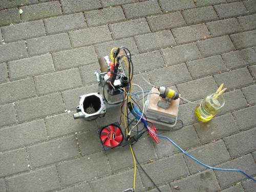

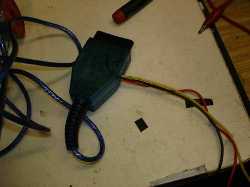

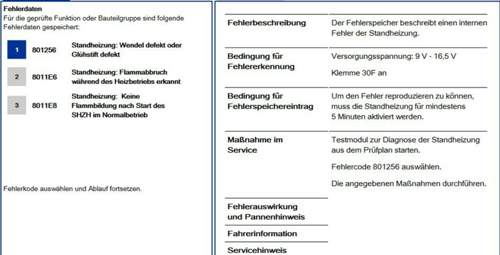

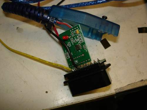

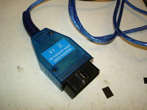

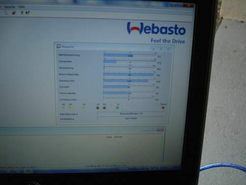

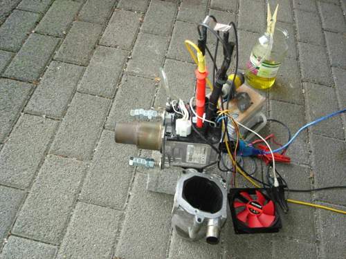

von Webasto gibt es auch eine Diagnosesoftware. Die redet über den "W"-Bus mit dem Steuergerät. Zur Kommunikation mit dem PC lässt sich dazu ein alter OBD-Adapter anzapfen, der noch über die K-Leitung redet. Da wurde kurzerhand der OBD-USB-Adapter vom Zweitwagen angezapft.
Wider erwarten funktionierte das sogar auf Anhieb, und die SH spuckte Daten aus.
Bin jetzt am Suchen, was die Zündprobleme verursacht haben könnte. Alle einzelnen Teile liefern plausible Daten, und lassen sich ansteuern. Magnetventil, Glühzünder, Dieselvorwärmung haben richtige Widerstandswerte, und funktionieren.
Der nächste Schritt wäre, das Moped mal ohne Wärmetauscher anzuwerfen. Allerdings funktioniert das momentan nicht, weil die SH Umwälzpumpe und Umschaltventil vermisst, und daher verriegelt.
Gibt es hier Websto-Cracks:
- kann der Rußklumpen eine Zündung verhindern?
- was könnte noch Schuld sein?
- lässt sich die SH irgendwie auch ohne Pumpe und Ventil starten?

Nochmal nachgedacht: könnte tatsächlich sein, dass der Rußklumpen Zündungen verhindert hat. Das Luft-Diesel-Gemisch wurde deshalb schneller über den Glühstift geblasen, der damit stärker abgekühlt wurde.
Ich möchte das Moped einfach nochmal funktionieren sehen, dann wandert es in's Regal (für Austausch bei nächstem Problem..), oder landet in E-Gay.
Werde nochmal bei einem Bosch-Dienst anklopfen, ob die einen Prüfstand haben...
BTW: was ich da mache, erwarte ich eigentlich vom Hersteller: Fehleranalyse und Behebung auf Bauteilebene. Die Diagnosemöglichkeit der SH ist gut, und z.B. das gesamte Brennermodul wäre bei ausgebauter SH in keinen 10Min. getauscht. Oder einfach nur den Rußklumpen entfernen, dann könnte man aber kein Material berechnen...
Egal was es ist: bei soviel ausgetauschten SH's mit gleichem Fehlerbild, muss die Ursache dem Hersteller bekannt sein.
BMW macht das offensichtlich nicht, und Webasto liefert keinen Service und Ersatzteile -> sehr teures Wegwerfprodukt.
Naja, jedenfalls bin ich froh, dass ich die SH auf eigene Kappe ausgetauscht habe, und sie wieder läuft, wie sie soll. Spender war ein Unfallfahrzeug.

Das mit dem Ruß scheint ein bekanntes Problem bei zuviel Zuheizerbetrieb (=Kurzbetrieb) im Verhältnis zu zu wenig SH-/Langzeitbetrieb zu sein. Zumindest gab es Ende 2011 ein Softwareupdate, das wohl dieses Problem lösen sollte, indem die Einschaltdauer auf >5Min. verlängert werden soll.
Wie auch immer: das Thema ist für mich erstmal abgeschlossen. Habe die SH ohne Auto zum Laufen bekommen, und 20x gestartet. Perfekte Zündungen -> Problem scheint gelöst. Ansonsten noch Folgendes anhand Werten und Toleranzen im Servicehandbuch geprüft: Magnetventil, Glühstift, Dieselheizung, Fördermenge Dosierpumpe. Alles Top, incl. meinem Gefühl.
Die Kiste liegt jetzt im Regal, und wartet noch ein paar Wochen, bis sich die Neue bewährt hat. Danach ab in EGay. Vermutlich die am aufwändigsten Geprüfte, die dort vertickert wird. Naja, war mal wieder ein Anlass zum Basteln...
Hier noch ein paar Bilder vom Test. Anfangs offen, danach mit Gehäuse.
PS: PC-Lüfter (mit Drehzahlfeedback) wird beim Selbsttest als Umwälzpumpe akzeptiert...
