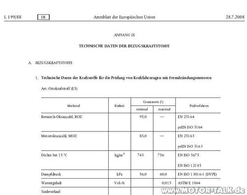

2. Umrechnung-> Die Physikalische Größe => MJ/kg * Dichte kg/l = MJ/l
Dichte von Ottokraftstoff E5 (Super) -> EU-RL 692/2008, Anhang IX, Technische Daten der Bezugskraftstoffe (Screenshot): Dichte bei 15 °C, kg/m³, minimal 743, maximal 756
minimal: 41,0 MJ/kg * 0,743 kg/l = 30,463 MJ/l = 30,5 MJ/l
maximal: 41,0 MJ/kg * 0,756 kg/l = 30,996 MJ/l = 31,0 MJ/l
Ich hoffe, die Herleitung stimmt. Falls nicht, ändert sie bitte ab.

120827-eu-rl-692-2008-seite-88-e5-dichte
