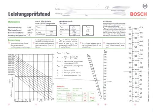

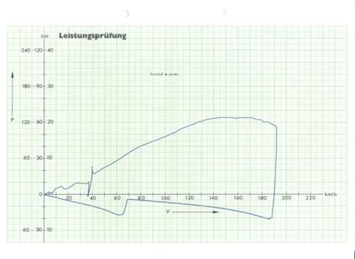

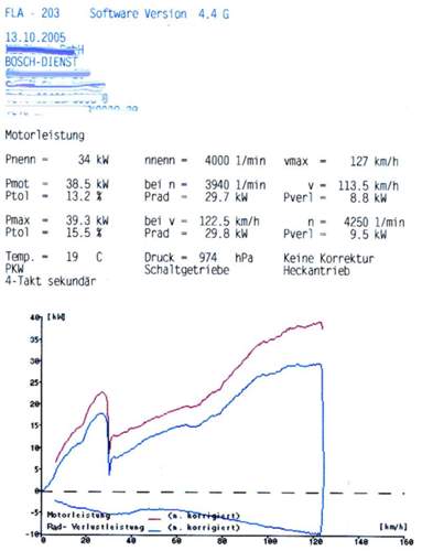

Na denn, dann guck mal da genauer rein... das war "nur" der kleine 1700i im Seriendress mit der Trijekt. Alkohol E85 und langes Pendelachser Getriebe... alleine 60Km/h mehr mit einem besseren Getriebe/Rädern und 100ccm an der richtigen Stelle und 2000 Touren mehr... der "Kleine" kann problemlos 6500 und etwas mehr.
Vergleiche einfach mal die Daten der Schleppleistung... es ist unten drunter der Serien 1584ccm 1600i 54PS Motor mit dem Tafelchip zu lesen und mit dem kurzen Getriebe. Was für ein Unterschied allein bei der Schleppleistung und welch eine Leistungsvergeudung durch zu hohe Drehzahl bei kurzem Getriebe.
Drunter sieht man die Verlustleistung der Achse mit Motor. Der Unterschied ist erheblich. 10KW bei 120 mit dem Kurzen, 7KW mit dem Langen.. und trotzdem hat der 1700i 10,5:1 Verdichtung gegen 7,5:1 beim 1600i...
Der Unterschied Schräglenker zu Pendelachse sind 5PS Schleppleistung, kinderleicht auf jedem Prüfstand zu ermitteln. Pendelachse 3PS bei 100, Schräglenker 8PS.
Es ist ein Frage der Getriebe Übersetzung und der Bauart. die zusätzlichen Gelenke fressen einiges.
Das läßt sich optimieren mit einer Tieferlegung, wenn die Schräglenkerwellen auf exakt gerader Linie liegen... was sie im Serientrimm nicht tun, weil deutlich abgewinkelt... und das kostet.
1700i Trijekt
1700i Trijekt
1600i Serie 54PS Tafel
Die Übersetzung wird ja im 50PS-Pendelachser nicht länger sein als das AT-Getriebe beim Schräglenker. Insofern ist die Getriebeübersetzung ja nicht von belang.
Das heißt jedes Gleichlaufgelenk setzt knapp 1kW in Wärme um? Ohne jegliche Kühlung?

Nicht nur 4 Gleichlauf Gelenke.
Die Welle beim Pendelachser ist mit den Gleitsteinen direkt im Diffi gelagert, der Knickwinkel ist sehr gering bei der Länge der Welle. Danach gibt es nur ein einziges Kugel-Radlager, ansonsten hat der Pendelachser nichts mehr was irgendwie bremst.
Der Schräglenker hat die Steckachse im Diffi, ein Lager im Getriebedeckel, je 2 Gelenke mit einer gerade mal halb so langen Welle, einen rund doppelt so hohen Knickwinkel und das zweimal, dann zwei Radlager auf sehr kurzem Abstand ... jep, so in etwa geht pro Gelenk ein KW drauf.
Fass mal nach einer richtigen Hetzjagd auf der Bahn ruhig mal die Teile an. Obwohl optimal im Luftweg und gekühlt: das Fett ist nachher wie zerlassene Butter... das wird schon warm.
Ohne Kühlung? Über dem Getriebe ist Flaute, ja, aber im Radhaus sieht das reichlich anders aus. Wofür gibt es Luft Kiemen beim Radhaus, guck mal in die Porsche Welt. Da fetzt das ganz ordentlich...
