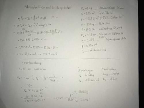

Wenn man, wie etwa ich, keine Ahnung hat, wie schnell der Käfer fährt und das auch nie probieren wollte, so lässt sich die höchste erreichbare Geschwindigkeit auch ganz gut berechnen:
Darin geht einmal die Nennleistung des Motors ein, die nur bei der Nenndrehzahl erreicht werden kann.
Die weiteren Werte lassen sich unschwer im Netz sammeln und es kommt letztlich ein glaubhaftes Ergebnis heraus.
Für 44 PS erhält man rechnerisch 35,24 m/s = 126,9 km/h, wie ich hier voll des Besitzerstolzes verkünden kann, die Werksangabe um "bedeutsame" 1,9 km/h übertreffend. Jedenfalls stimmt die Rechnung im Rahmen der zu erwartenden Genauigkeit recht gut mit der Werksangabe, 125 km/h, überein.
Verschiedene Werte für v eingesetzt, lässt sich unschwer der Leistungsbedarf in Watt, bei den verschiedensten Geschwindigkeiten auf ebener Strecke ausrechnen (Formel 3. bis 4. Zeile).
Dabei merkt man auch, wie der Luftwiderstand bei höheren Geschwindigkeiten rasch an Bedeutung gewinnt (Term nach dem Gleichheitszeichen, der v³ enthält).
Natürlich kann die Höchstgeschwindigkeit nur bei Nennleistung wirklich erreicht werden, daher muss die Übersetzung so angepasst werden, dass bei der Höchstgeschwindigkeit auch die Nenndrehzahl genau ansteht. Davon handelt der zweite Teil der Rechnung.
Beim Käfer offenbar Konstruktionsphilosophie, haben moderne Autos oft zu lange übersetzte höchste Gänge um den Verbrauch infolge einer höheren Motorauslastung zu senken. Die Höchstgeschwindigkeit wird dann oft erst im nächstniederen Gang erreicht.
Ein fröhliches Rechnen noch und liebe Grüße aus dem fernen Wien
Inschinehr
@Inschinehr
Dem Inscheniöhr iss nix zu schwöhr ;)
Ja, Fahrzeugtechnik Grundlagen, .... 4. Semester(?).
Wobei das natürlich den "Idealzustand" darstellt.
Absolut ebene Straße und absolute Windstille, exakt bekannter Rollwiderstandswert der Reifen, usw.

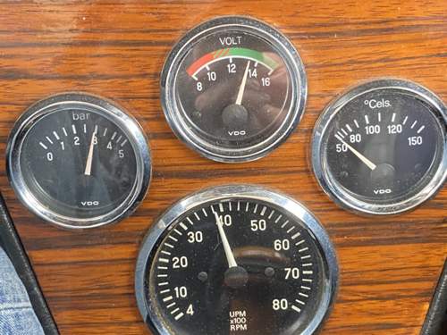

Angegeben ist er mit 135kmh.
Geschlossen läuft er auf gerader Strecke laut Tacho locker 140kmh, wenn die gerade etwas länger ist auch 150kmh. Auch eine dritte Person oder ordentlich Gepäck unter der Haube machen da gefühlt keinen Unterschied. Wirklich längere Zeit fahre ich mit Tacho um 130kmh und da machen auch Steigungen kein Problem. Er ist in der höheren Geschwindigkeit irgendwie etwas ruhiger, vielleicht sind es auch die Windgeräusche die sich ändern.. Da ist 100 - 110 nerviger zu fahren.
Ich habe zwar eine Öltemperaturanzeige, der Fühler steckt aber nur in der Ablassschraube und da steigt die Anzeige nicht über 80 Grad und man muss schon genau hinschauen.
Der Verbrauch liegt bei ca. 10 Litern, schwankt aber deutlich. Keine Ahnung ob es wirklich die Fahrweise, das Gepäck, das Wetter oder die Launen des Käfers sind.
2x im Jahr fahre ich auch mit Bootsanhänger 300km Autobahn. Viele staunen da und meinen ich müsste dem Auto aber mehrere Pausen gönnen .... ;-))
Meine "Probleme":
- Ja, nach längerer Fahrt und kurzer Pause springt er trotz getretenem Gaspedal etwas schlechter an. Was ist hier noch mal genau der Grund?
- Nach längerer Autobahnfahrt um 130kmh, abbremsen, Ausfahrt, 180 Grad Rechtskurve dann noch mal links und nach 200m Ampel geht er im Standgas häufiger mal aus.
Meine Frage:
Haltet ihr es für sinnvoll, bei kurzer Rast, den Motor im Stand noch etwas länger laufen zu lassen oder ist das übertrieben oder falsch verstanden?
Gute Fahrt! andreas

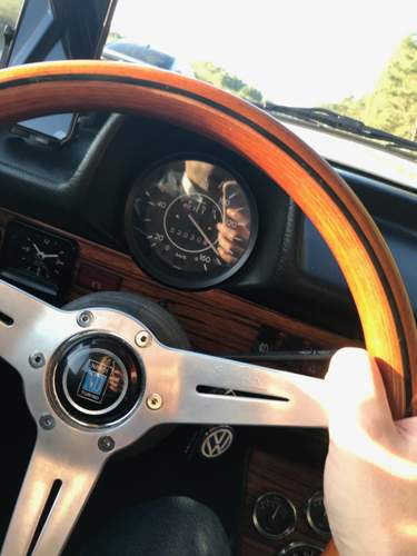

Nein, ich habe das Foto nicht gemacht und mäckert bitte nicht wegen dem Daumen in der Speiche... ;-))
... und nein es ist auch kein US Reimport! Das war meine frühe Laubsägearbeit mit Palisanderfunier.
Der Vergaser wird heiß und der Sprit kocht in der Schwimmerkammer, wenn er abgestellt wird. Nachlaufen sollte er nur nach extremen Belastungen, z B. Passfahrt.
Ansonsten hilft, wie früher üblich, Motorhaube aufmachen.
Jo, da schließe ich mich an.
Bist du offen Gefahren? Denn je nachdem wie du das Dach gefaltet hast wird die Kühlung beim Cabrio schlechter. Ist sie eh im Gegensatz zur Limo. Öffnung hinterm Kennzeichen? Sensor an der Ölablassschraube ist zu ungenau, das Beste ist der gute alte Peilstab, das macht schon einige Grad im zweistelligen Bereich aus.

Genauso läuft ein 50PS 1303 Cabrio. Alles im grünen Bereich.
Schau mal nach Deinem Ventilspiel. Haben die Auslassventile noch genügend Spiel?
Wenn Du mal Zeit und Geld übrig hast, könntest ihm einen externen Ölkühler spendieren. Das würde nicht schaden.
Ansonsten wie schon empfohlen beim Stehen die Motorhaube auf oder vielleicht die letzten km vorm Parkplatz etwas runter vom Gas.
