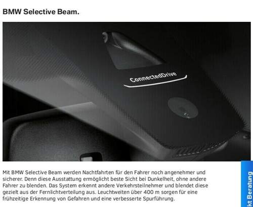

ich habe mir in der vergangenen Woche einen 1er mit adaptiven LED-Scheinwerfern zugelegt. Die Videos auf der BMW-Webseite legen nahe, dass der Funktionsumfang über ein reines Auf- und Abblenden wie beim Fernlichtassistenten hinausgeht. D.h., dass sich bei eingeschaltetem Fernlicht automatisch die Lichtkegel anpassen. Bei der Fahrzeugübergabe sagte mir der Verkäufer, zur Aktivierung der adaptiven LED-Scheinwerfer müsste ich nur den Fernlichtassistenten aktivieren. Dies führt jedoch lediglich zu einem einfachen Auf- und Abblenden bei Gegenverkehr. Wenn ich das Fernlich hingegen selbständig ohne den Assistenten einschalte, dann bleibt es dauerhaft an. In der Betriebsanleitung finde ich zu den adaptiven Scheinwerfern nichts.
Welche Einstellungen müssen am Fahrzeug vorgenommen werden, damit die adaptiven LED-Scheinwerfer auch wie versprochen funktioniert?
Vielen Dank für Eure Hilfe.

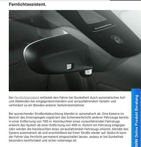

Lichtschalter auf Automatik stellen bzw. stehen lassen und ansonsten den Knopf im Blinkerhebel zum (de-) aktivieren unten drücken.
Das funktioniert aber erst bei Geschwindigkeit ab etwa 60 km/h und daher normalerweise nicht in der Stadt.

Im F20 gibt's nur das adaptive LED mit dem "normalen" Fernlichtassistenten, aber nicht BMW Selective Beam. Dieses ist erst ab F3x verfügbar. Nur beim Selective Beam wird der Gegenverkehr maskiert.
Schau mal in der Betriebsanleitung im I-Drive nach, ich glaube da ist eine Animation hinterlegt.
Mit "adaptiv" ist beim f20 lediglich das normale fahrlicht gemeint. Das kann wechseln zwischen Stadt-, Land- und Autobahnlicht. Außerdem ist noch Kurvenlicht enthalten.
Wie halifax schon richtig gesagt hat, gibt es den adaptiven fernlichtassistenten nicht im 1er. Der kann nur Fernlicht an/aus. Das können erst 2er Coupé/Cabrio und 3er aufwärts.
Das ist aber nun wirklich eine Enttäuschung und aus meiner Sicht rechtlich höchst problematisch. Denn das Video im Konfigurator auf der BMW-Webseite welches die Sonderausstattung erklärt verspricht ein teilweise Ausblenden des Gegenverkehrs. Hier wird also offensichtlich mit einer Funktion geworben, welche nicht verfügbar ist.

Ich habe mir wie beschrieben die Ausstattung auf der BMW-Webseite vorher angeschaut. Im Konfigurator beim F20 (!) ist - wie Du Dir vor Deinem Post hättest ansehen können - ein Video, was die Funktionsweise erklärt. Darauf habe ich mich verlassen.
Zum anderen habe ich mich für einen vorkonfigurierten Wagen entschieden und hatte deshalb auf die Ausstattung keinen Einfluss mehr. Die adaptiven LED-Scheinwerfer waren nicht kaufentscheidend. Aufgrund der Werbung mit einem solchen Video finde ich es jedoch verständlich, dass man im Nachhinein vom Funktionsumfang enttäuscht ist.

Tatsächlich wird in einigen Situationen auch
bei Gegenverkehr das Fahrzeug des anderen Verkehrsteilnehmers ausgenommen aus dem Lichtkegel. Beispielsweise wenn mir auf der Bergabfahrt jemand entgegen kommt. Bei vorausfahrenden Fahrzeugen auf der Autobahn zum Beispiel passiert nichts.
Das ist bei selective Beam anders - auch technisch anders gelöst.
Ich gehe auch davon aus, dass die Beschreibung absichtlich zweideutig gehalten ist.
Ich hoffe, dass die Funktionalität noch in einem späteren Modelljahr nachgereicht wird.

Bei mir ist es irgendwie umgekehrt: mir war von Anfang an klar, dass der 1er kein Selective Beam hat und nun wo ich dieses Video sehe frage ich mich, ob das da gezeigte Verfahren wirklich auf den 1er zutrifft.
