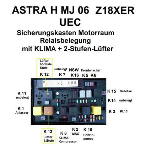

BP-RELAISSOCKEL brücken ist zu kompliziert ?
Einfacher geht's nicht.
Nach 5 Monaten mit der vergeblichen Schlauchmethode würde ich es mal so probieren.
Ist das schwarze K 10 - BP-Relais.
Relais rausnehmen und PIN 30 mit PIN 87 brücken.
PIN-Beschriftung ist aufgedruckt.
Pumpe läuft sofort an !
Sorry aber, ich verstehe die Antwort nicht? Welche Pumpe soll ich anschmeißen und wo pumpt diese Pumpe was wohin?

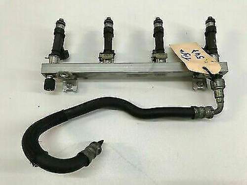

Du musst natürlich die Benzinleitung an der Einspritzleiste abschrauben .
Dann kommt Benzin soviel Du willst.
Direkt aus dem Tank.

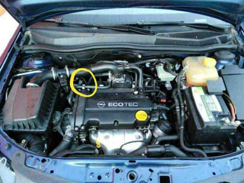

Nebenfrage: Wenn mein Motorraum etwa so aussieht, welches wäre die Benzinleitung?

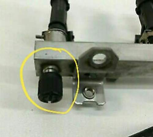

Wenn Du die Leitung nicht abbekommst,kannst Du das Prüfventil an der Leiste rausschrauben ( wie Reifenventil )
und nen passenden Schlauch drüberstülpen.
Benzinleitung gelb markiert auf Bild 3
Einspritzleiste Z14XEP
Prüfventil Einspritzleiste
Astra h z14xep benzinleitung
