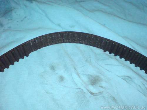

Na ja, na ja, sage ich altersweise und kraule mir dabei meinen Bart:
Viel sehen wird man bei der Sichtkontrolle im allg. nicht, schon gar nicht der Laie.
Wenn der ZR nicht bereits zerfleddert ist, verölt ist, wesentlich weniger Breite aufweist oder starke Rissbildung im Gummi auf der Oberseite, was will man da sehen?
Wenn das Ding reißt, reißt ja der Aramidfaserverbund im Innern, und auf den kann man naturgemäß nicht sehen.
Wenn man also nicht wirklich deutliche Verschleissspuren am ZR erkennen kann, die Zähne auf der Innenseite intakt aussehen und dito die Spannrollen, dürfte alles i.O. sein.
Das, so scheint´s, sieht auch der Freundliche so bei der seitens VW vorgeschriebenen Sichtkontrolle (beim Benziner und den irrelangen Wechselintervallen) und trotzdem las man auch hier im Forum schon davon, dass die Dinger gerissen sind, obwohl noch vor kurzem bei Sichtkontrolle in der Werkstatt anlässlich einer Inspektion alles i.O. war.
Ich würde daher ein gewisses Alter aus dem Quotient des Wechselintervalls nach km und einer jährlichen, durchschnittlichen Fahrleistung von 15tkm jedenfalls nicht wesentlich überschreiten, beim Benziner eher, beim Diesel eher nicht!

Nun muss ich den Kram auf Schlag hinlegen.
Ich habe da auch noch ein Bild von einem ZR welcher 180' halten sollte.
