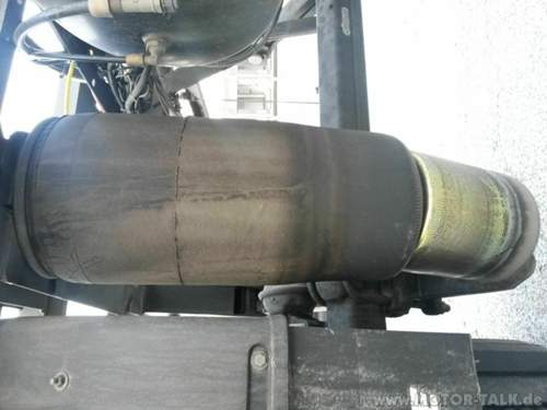

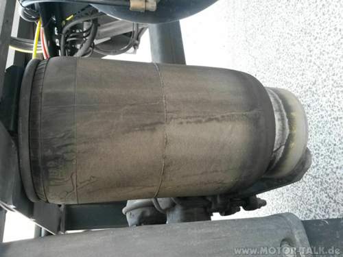

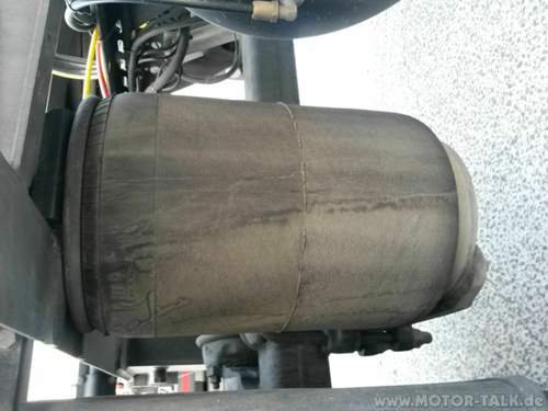

Dazu muss man den Aufbau kennen. Voll aufgepumpt sind diese quasi ausgefahren... und sinken schlechter auf den ruhebock zurück.
Ein ähnliches System hat ein Lkw Anhänger.
eine Gummiwulst legt sich über ein Bock, wird der Balg aufgepumpt hebt er sich und federt natürlich schlechter ein- wird härter.
Siehe Bilder
Das MT die Bilder wieder dreht habe ich nicht in der Hand.
Audis AAS funktioniert ähnlich !
