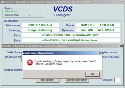

Ich habe gerade bei einem 4G versucht, die Start-Stopp-Automatik über das STG 09 zu deaktivieren. Jedoch scheitert es an der Zugriffsberechtigung. Der Code, den VCDS anzeigt, wird nicht akzeptiert. Fehlermeldung: Zugriffsberechtigung fehlgeschlagen (Stg. sendet keinen "Seed"😉 Fehler 00: Unbekannt (0x00).
Kennt jemand Abhilfe?
Die VCDS Version ist aktuell.
Welchen Code hast du denn eingegeben? 20113 wäre korrekt.
@manni580 schrieb am 5. August 2022 um 11:08:34 Uhr:
Genau der wurde nicht akzeptiert...
Kannst du mal einen Autoscan vom Fahrzeug posten? Zumindest vom Stg 9
Welches VCDS nutzt du? HEX-NET? Original?
Ist das etwa ein 4H und kein 4G (ist nicht meiner). Dachte es wäre ein 4G FL.
Aber angezeigter Code wurde nicht akzeptiert, das sollte so oder so nicht sein.
HEx-v2 wird verwendet, Originalsoftware, original lizensiert.
Fehlermeldung
Kein 4G.
@Polmaster schrieb am 5. August 2022 um 13:40:09 Uhr:
Kein 4G.
Dann ist das der Nachfolger, aber der Code, den VCDS anzeigt für den Wagen, müsste ja funktionieren...
Du musst doch Wissen, welches Auto du codierst. (als codierer 😉)
Der Nachfolger ist übrigens nicht 4H, sondern F2.
4H sollte A8 sein.
Wenn es der Nachfolger des 4G sein sollte, kann man die SSA nicht einfach auscodieren.
