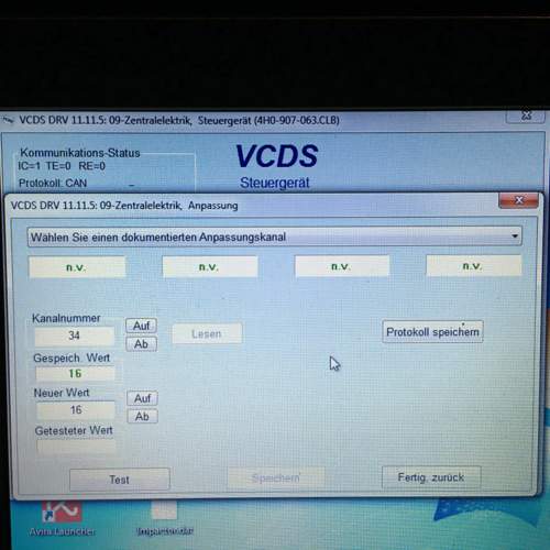

Ok ich bin gerade im Auto und unter "Anpassung" drinnen und hab jetzt besagten Wert "20"
Ist es Richtig wenn auch "16" eingebe das sie SSA aus ist? Im FAQ steht ja gespeicherter Wert -4
Würde dann so aussehen
vcds version 11.11.5? lad mal die aktuelle oder clone?
die Begriffe subtrahieren usw hattet ihr aber in der WAldorfschule, oder? 😁 😁
Anpassungskanal 34 lesen
a) Vom Wert im APK 34 den Wert "4" subtrahieren (setzt Bit 2 auf "0"😉 = SSA per
default nach jedem Zündung AN auf "AUS".
b) Zum Wert im APK 34 den Wert "32" addieren (setzt Bit 5 auf "1"😉 = SSA mit
Memory-Funktion
c) Zum Wert im APK 34 den Wert "64" addieren (setzt Bit 6 auf "1"😉 = SSA mit
invertierter Anzeige
