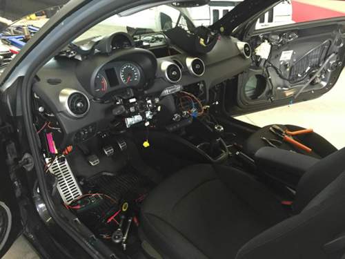

er lebt......
3 Tag ein A1 zerlegt (nein es wurde kein A6 draus) 😉
Start Stopp "Hatte" er aber auch
Img-5498
Img-5518
Img-5524
