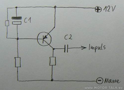

hier der Link zu einer kleinen elektronischen Lösung für den Start/Stop - Taster:
http://www.nicomania.de/auto/start-stop-automatik-deaktivieren
Grüße Snowy
Danke !!!
Endlich -nach einem Jahr- ein "gescheiter Beitrag zum Thema",
dem man auch noch viele Aus/EinbauTipps entnehmen kann !!!
Ich würde das ggf. allerdings noch einfacher zu lösen versuchen (Siehe Schaltbild) :
C1 (der Parallelwiderstand ca. 1 MOhm ist nur zum Enladen, wenn der Strom beim Abstellen des Autos wieder weg ist)
wird abhängig vom Vorwiderstand in den nötigen z.B. 4 sec aufgeladen, der Transistor schaltet dann durch und gibt über C2 einmalig den gewünschten kurzen Impuls ab.
Die paar Bauteile kosten nicht einmal einen Euro, und es ist nichts zu programmieren.
Vielleicht kann das mal ein kundiger Bastler ausprobieren...

ich arbeite gerade an einem modul welches die SSA abschaltet von der logik her das gleiche, es wird plug und play sein - testphase beginnt in ca. 2 Wochen.
Ich denke dann wird es in 1-2 monaten komplett fertig sein.
also nur zum Stecken ohne "Strom klauen"?
