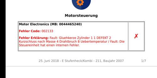

Ich klink mich mal ein und habe folgende Fehlermeldung (s. Bild).
Ist das jetzt eher ein Glühkerzenproblem oder eher das Steuergerät?
Der letzte Tausch war vor ca. 4 Jahren und gefahrene km ca. 150.000.........jetzt habe ich Beru GE105 gekauft, die kommen auf jeden Fall rein, dann mal sehen wie es sich verhält.
Zum Fehlerbild: Auto springt normal an. Glühdrahtleuchte geht an, nachdem starten wieder aus. Sobald ich losfahre nach ca. 20 sec. kommt die Leuchte wieder und bleibt für ca. 1 min. an, dann geht es wieder aus.

Bei einer defekten GK springt der auch normal an. Tausche sie aus und gut ist das.
Du glaubst gar nicht, wieviele Glühkerzen ich mittlerweile geborgen habe. Nicht nur am W211. Für den möglichen Fall eines Abrisses habe ich sogar einen Spezi (Motorservice Mittwitz), der mir den Rest des Glühstiftes innerhalb einer Stunde herausholt. Kommt sogar vorbei 😉
@Mirolf Prüfe doch zunächst die Glühkerzen, Kabel, ... Falls dort ein Defekt vorliegt, dann beheben. Ist Dein Problem damit immer noch nicht behoben, dann Glühzeitsteuergerät tauschen. Das scheint mir die sinnvollste und preiswerteste Vorgehensweise.
