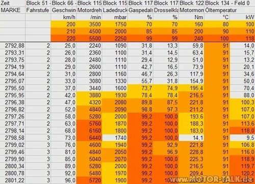

Anbei eine
Aufzeichnung
, Golf 6 1.4 TSI 118 kW Twincharger DSG, 2. -> 3. Gang an der Drehzahlgrenze.
Der Ladedruck ist gleich wieder da.
Mir ist klar, dass die Taktrate beim Messen viel zu lahm war, zur Orientierung und für obige Aussage sollte dies aber reichen.
Diesen Job muss ein Single-Turbo in einem aktuellen Alltags-Auto (ein Diesel 😉) leisten. Über den VTG-ATL im neuen 2.0 TDI 110 kW im Golf 7:
"Der neue 2.0 TDI erreicht in seiner zum Marktstart eingeführten Euro-5-Variante seine maximale Leistung von 110 kW (150 PS) im Drehzahlbereich von 3.500 bis 4.000 1/min. Das Drehmomentmaximum von 320 Nm ist bereits ab einer niedrigen Drehzahl von 1.750 1/min aufgebaut und bleibt auf einem Plateau bis 3.000 1/min konstant. Diese Leistungs- und Drehmomententfaltung über ein sehr breites Drehzahlband stellt hohe Anforderungen an den Turbolader. Grundsätzlich bildet das dynamische Ansprechen, zum Beispiel beim Anfahren oder Beschleunigen aus niedriger Drehzahl oder Last einen Zielkonflikt mit dem maximalen Ladedruck und Luftdurchsatz zum Erreichen hoher Leistungen. Ein kleiner Turbolader spricht zwar schnell an, erreicht aber auch früh sein Maximum an möglichem Luftstrom, die sogenannte Stopfgrenze und kann dadurch keine hohen Leistungen abdecken. Ein großer Turbolader liefert dafür zwar die nötige Luftmenge, spricht aber deutlich träger an. Die variable Turbinengeometrie des Turboladers von BMTS verbindet bei kompakten Abmessungen beide Stärken – spontanes Ansprechen eines kleinen Laders und die Leistungsfähigkeit eines großen. Die Maximaldrehzahl des Rotors beträgt dabei 232.500 1/min, der resultierende höchste Ladedruck 2,5 bar (absolut). Der VTG-Lader schafft den idealen Spagat sowohl technisch als auch wirtschaftlich."
Quelle: SMM, Turbolader, BMTS-Abgasturbolader im neuen 2.0 TDI-Motor von Volkswagen, 03.10.12 | Redakteur: Thomas Koch

Schalten - Ladedruck bei hoher DZ
Hi myinfo,
Supertabelle! In diesem Beispiel war schon nach 0,4 Sekunden wieder sehr viel Ladedruck da, und bereits in weniger als 0,9 Sekunden war (praktisch) der volle Ladedruck nach dem Schalten wieder aufgebaut.
Das deckt sich mit dem Eindruck beim Fahren. Je niedriger der Gang und die Geschwindigkeit und je höher die Drehzahl beim Schalten, desto schneller sind wieder viel Ladedruck und Leistung nicht nur verfügbar, sondern auch spürbar.
Bei hohen Geschwindigkeiten ist dann vor allem der Luftwiderstand so stark gestiegen, daß die Beschleunigung langsamer erfolgt, trotz gleicher Motorleistung.

Anbei eine Aufzeichnung, Golf 6 1.4 TSI 118 kW Twincharger DSG, 2. -> 3. Gang an der Drehzahlgrenze.
Vielen Dank für die Messung!
Die Abtastrate ist natürlich etwas niedrig, aber dennoch ist etwas Wichtiges zu erkennen: Bei Deinen Überlegungen hast Du nämlich außer Betracht gelassen, dass es sich um ein Doppelkupplungsgetriebe handelt. Dieses schaltet unter (reduzierter) Last. Beim Gangwechsel bleibt die Drosselklappe fast vollständig geöffnet, die Lastreduzierung wird durch Zündwinkelrücknahme und/oder Einspritzausblendung erreicht. Zusätzlich dürfte der Gangwechsel auch sehr schnell ablaufen. Es ist ja nicht so, dass der Ladedruck bei einer Lastrücknahme sofort komplett zusammenbrechen würde, auch das dauert etwas. Bei einem Handschalter dürften die Verhältnisse ungünstiger sein.
Und zuletzt: Bei hohen Drehzahlen ist der Durchsatz durch den Lader größer. Unter stationären Bedingungen wird hier wahrscheinlich bereits das Wastegate geöffnet, um den Ladedruck (bzw. die Laderdrehzahl) zu begrenzen. Dynamisch kann man durch kurzzeitiges Schließen des Wastegates den Lader schneller beschleunigen.
Aber das ist ja so ein leichter Widerspruch beim Downsizing: Es wird immer betont, dass die kleinen aufgeladenen Motoren schon ab 1200 1/min das volle Drehmoment bringen und man daher deutlich niedrigtouriger fahren könnte. Um aber ein gutes Ansprechverhalten zu bekommen, brauchen die Dinger Drehzahl. Untenrum dauert es eben etwas.
