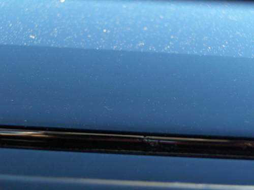

Hab Heute mein Auto Poliert und mit erschrecken festgestellt das nach meiner Dachkantenrostreparatur (Gewehrleitung Audi 100% Übernahme) er schon wieder Blüht🙁
Wie lange habe ich dann Genwehrleistung?
Reparatur war 10/2008
Bilder stelle ich nachher ein.

Die Bilder
Hpim4820
Hpim4821
Hpim4822
Ich würde aber trotzdem mal den Lackierer aufsuchen wo das Dach lackiert wurde. Vieleicht lässt sich noch was machen.

habe meinen im Spätsommer 2009 auch lackieren lassen wegen dem Dachkantenrost, der Lackierer hat sich wirklich Mühe gegeben, aber es hat leider auch nur ca. 1 1/2 Jahre gehalten. Er meinte, dass die Schweißnaht Schuld daran ist und die darauf liegende Aluleiste mit dieser Gummidichtung, diese bleibt sehr lange feucht und den Rest kann man sich ja denken 😉
Das ist einfach ein Konstruktionsfehler, den sich peinlicherweise Audi erlaubt hat. Bei meinem Audi 80 B4 gabs kein Rost, egal in welcher Ritze man nachgeschaut hat. Schade dass die sich bei dem 4B nicht so die Mühe gegeben haben...
