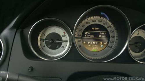

Wie schon in der Überschrift zu lesen ist, würde mich interessieren wie lange eure 350er CDI MoPf's brauchen um auf Betriebstemperatur zu kommen, bei mir sind es bei den aktuellen Außentemperaturen von 8°C fast 20km, das ist schon sehr lange.
Ich meine aber damit nicht den Innenraum, dieser ist schnell auf Temperatur.
Wenn ich die Standheizung beim wegfahren mit einschalte ist er nach ca. 10km auf Betriebstemperatur.
Wie sieht das dann bei -15°C aus, braucht er dann 30-40km?
MfG Eisi

Vorige Woche war es kälter, siehe Foto, nach 20km mit normalem Fahrprofil, also Bundesstraße mit Ortschaften war er noch nicht warm. Das komische war, dass er nach 3km 55°C hatte und nach 5km 60°C.

Bei meinem 220 CDI waren es bei -15°C auch so 30-40km, bei 0°C 20km und jetzt bei so 10°C 12km bis der Endanschlag (88°C Kühlwasser) erreicht ist. War von Anfang an so. Heizung ist elektrisch, daher vom ersten Kilometer an.

der C350CDI braucht relativ lange um bei kalten Außentemperaturen auf Betriebstemperatur zu kommen. Bei mir waren's im Hochwinter (bei -10°C) ca 12km, davon aber schon 7km Autobahn. Jetzt bei wärmerem Wetter (+10°C) ist er eigentlich schon immer warm, bevor ich die Autobahn erreiche (also nach ca. 5km Stadtfahrt).
Der elektrische Zuheizer funktioniert aber tadellos, sodass die Innenraumheizung schon nach spätestens 20 Sekunden ordentlich loslegt. Insofern lässt sich die relativ lange "Aufheizzeit" des Motors verschmerzen - man muss halt ein wenig länger warten, bis man richtig Gas geben kann. (Ich zumindest fahre den Motor immer warm, bevor ich ihn über 2500U/Min drehe.)

Relativ lange ist wirklich realtiv, zumindest zugiger als im 220CDI (vor dem Softwareupdate).
Und das mit dem Warmfahren versuche ich auch, aber manchmal muss ich einfach schon in den ersten Kilometern jemanden überholen, der sonst Ewigkeiten vor einem hergurkt und gerade mit Automatik und vielleicht einem Tuck zu viel Gas bin ich dann plötzlich schon über 3000 1/min, da er runterschaltet. Da habe ich als Automatikneuling noch nicht das richtige Händchen.
bei uns hatte es gestern 17°C und ich brauchte ca. 9km um auf Betriebstemperatur zu kommen. Ist also noch immer ca. doppelt so lang wie bei euch allen oder es liegt am Fahrprofil, denn die nächste Ortschaft ist ca. 12km weg und es geht nur gerade ohne Höhenunterschiede, also Motor starten, mit 1000rpm bis ans Ende der Ortschaft, das sind ca. 2km und dann einmal Beschleunigen und dann mit 1500rpm mit 1000km/h bis zur nächsten Ortschaft, diese Strecke fordern den 265PS nicht dievolle Leistung ab.
MfG Eisi

Entscheidend ist nicht, dass das Wasser warm ist, sondern das Öl. Und das dauert noch mal länger.

@Narf: Ja da ist was dran. Wenn ich hügelige Strecken, durch die Stadt, im S Modus o.ä. fahre dann ist der Motor schneller warm.
Allerdings würde ich auch nie auf so nen Verbrauch von 6,0 kommen 😉 Das habe ich wirklich nru nach 100km durch die Schweiz oder so schonmal gesehen.

Ok, erwischt 😁 , waren nicht 1000km/h sondern 100 gemeint, war nicht absicht.
Wie ich lese hatten die meisten von euch vor dem 350er einen 320er CDI, wie lange hat der bei euch im Vergleich zum neuen gebraucht um die Kühlflüssigkeit auf Betriebstemperatur zu bringen, dann hab ich einen definitven Vergleich, bei mir war es ungefähr doppelt so schnell.
Heute früh war er nach 19km gerade Mal auf 80°C.
Das das Öl länger braucht ist mir klar, ungefähr Mal 2, das wären aber dann 40km oder 40 Minuten.
