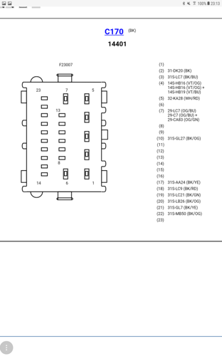

Moin,
will schauen, ob ich das "Licht-an" Warnrelais (weiß) montiert habe, da der Wagen bei "Licht-an", "Zündung-aus", und "Tür Offen" nicht piepst. Türkontakte habe ich bereits mit Drahtbürste
frei von Korrosion gemacht, kein Piepen.
Hab den Sicherungsträger an 2 sichbaren Schrauben gelöst, aber er sitzt immer noch bombenfest.
Bevor ich was kaputtbreche = Was mache ich falsch ?
32 Antworten
Hier der richtige Schaltplan der Innenbeleuchtung mit GEM-Modul.
Der eine Türkontaktschalter ist an Pin 19,der andere an Pin 18.dann gibt es noch 3 Sicherungen,und dann ist der Rest,der Summer und Relais im GEM integriert.
Und was war es nun endgültig? Ein defekter Türkontaktschalter auf der Fahrerseite....die Lösung konnte dann nur noch da liegen (Schalter oder Kabelbruch zum GEM). Jetzt bimmelt er aus dem GEM ! Danke an alle. Eine Lehrstunde zum Unterschied der Generationen beim Streetka.
