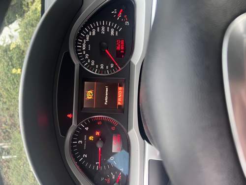

Angefangen hat das ganze am Montag (13.11) morgens war noch alles supi zur Arbeit gefahren hin und zurück , kein Leistungsverlust, keine Warnmeldungen , kein aufleuchten im Display … wollte dann gegen 16 Uhr mein Kind von der mittagschule holen … ich eingestiegen wollte losfahren , keine 50 Meter später fing plötzlich das „Vorglühlämpchen „ an zu blinken … Auto abgestellt , dachte eventuell irgend ein Fehler wenn ich neu starte gehts weg . Denkste … Auto sprang nicht mehr an … auch nach mehrmaligem Versuch nicht …. Hab dann letztendlich den adac gerufen , während ich auf adac gewartet hab hab ich versucht den Wagen mit dem zweiten Schlüssel zu starten .. sprang sofort an aber das vorglühlämpchen blinkte immernoch …
Der Typ vom adac hat dann den Fehler ausgelesen .
Welcher war : P1883/ Startsperrensignal
Fehler gelöscht , einige Male an und aus gemacht , Probefahrt hin und her alles tip top Fehler taucht nicht mehr auf .
Am selben Abend gegen 21 Uhr bin ich noch einkaufen gefahren , alles wieder im grünen Bereich .
Und dann am nächsten Tag um 05:00 Uhr morgens der Horror .
Motor gestartet alles gut und sobald ich von „P“ auf „D“ runter wollte , fing die Kiste innen drin zu leichten wie ein Weihnachtsbaum . Und als ich von „P“ runter von ist mir die Drehzahl einfach auf „0“ gefallen .

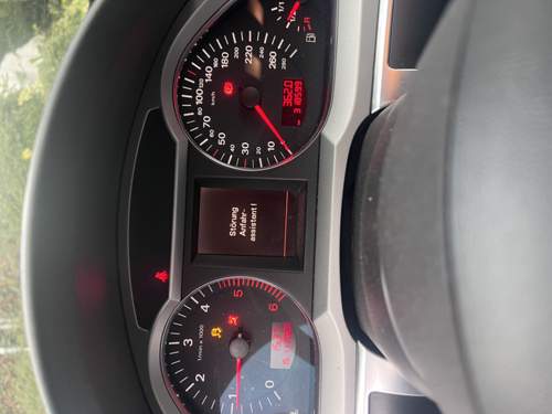

(Parkbremse Betriebsanleitung schauen / ESP/ ASB leuchten dauerhaft) , dachte mir okay lass stehen schau später nach was los is ..nochmal nach der Arbeit versucht den Wagen zu starten … alles leuchtete lichterloh und diesmal konnte ich nicht mehr auf r oder d … konnte garnicht den Automatikhebel bewegen.. hinzu kam was neues

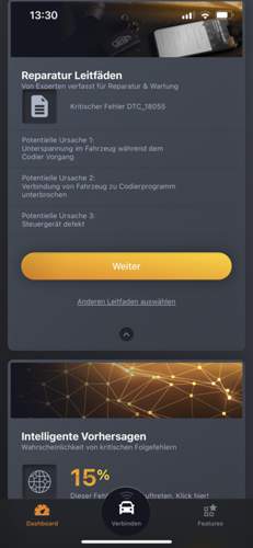

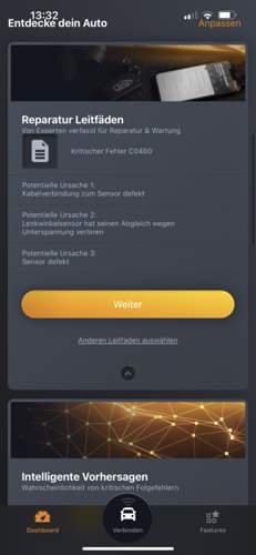

„Anfahrassistet Störung „& „ die parkbremse hat jetzt so komische Blitze an der Seite „ hab versucht mit nem obd Stick die Fehler auszulessen ( hab leider kein vcds und kann das Auto zu niemandem bewegen um es dort auslesen zu lassen & es zeigt mir an :
P0600 ist: Fehlfunktion der seriellen Kommunikationsverbindung.
Und alles was ich zu diesem Fehler gefunden hab war ( Batterie abklemmen )

Du brauchst dringend eine genaue Analyse mit VCDS oder ähnlichem. Ausgelesen werden müssen alles STG's. Die einfachste mögliche Fehlerursache könnte der Bremspedalschalter oder und der Gangwahlschalter sein. Aber Aufgrund der Fehlergeschichte überzeugt das nicht wirklich. Getriebe ist auf jedem Fall zumindest im Notlauf (inverse Ganganzeige). Kommunikationsfehler könnte ein Folgefehler sein, kann aber auch die Ursache aller Probleme sein. Batterie würde ich nicht abklemmen, würde jedoch dafür sorgen, dass die Batterie voll geladen ist. Hoffentlich steht der Wagen nicht in einer engen Garage, falls er abgeschleppt werden muss.. Für die TT gibt es allerdings unter dem Aschenbecher eine Notentriegelung. Funktioniert der erste Schlüssel eigentlich wieder?
Vielleicht gibts ja in deiner Nähe jemanden mit VCDS, der die STG's auslesen kann. Sonst hilft nur eine Werkstatt.
