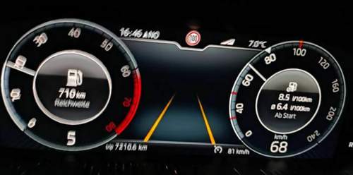

Eine Bekannte bittet um Hilfe sie möchte die ständigen Lenkkorrekturen abstellen.Im Menue Fahrassistent kann man den LaneAssi zwar deaktivieren dann wird aber angezeigt das ACC und weitere Funktionen entfallen und beim Neustart ist die alte Funktion wieder vorhanden. Bei meinem Seat Ateca kann ich die Funktion getrennt ausschalten und sie bleibt auch beim Neustart ohne Funktion. Wer kann helfen?

- der adaptive Spurhalteassistent lässt sich aktivieren. Er korrigiert sehr oft nach; ein Mensch fährt weicher.
(mein Softwarestand: 270)

Kann es sein, dass hier die beiden Spurassistenzsysteme vermischt werden?
1. greift ein, kurz bevor man die Spur verlässt und dabei nicht blinkt.
2. greift ein, um das Fahrzeug als Komfortfunktion zwischen den Linien zu halten.

Vermutlich habe ich mich falsch ausgedrückt. Es gibt 2 Varianten des Assistenten, 1. Sicherheitsfunktion (versucht das überfahren der Straßenmarkierung zu erschweren) und 2. Komfortfunktion (versucht halbwegs die Mitte zu halten).
Wenn Du 1. hast, aber 2. erwartest, taumelt das Fahrzeug zwischen den Linien.
Übrigens, es ist teilweise möglich "2." freizuschalten.
Man muss aber sagen, dass der Kamiq im Auslieferungszustand nicht 2. hat und daher es vollkommen logisch ist, dass er "taumelig" fährt.
