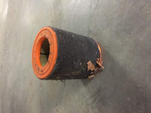

Nach 57 tkm. Das Auseinanderbauen bzw. das aufdrehen kostet ganz viel Mut.
Also benötigt der 3.0 245PS den Luftfilter mit 162mm außendurchmesser ?

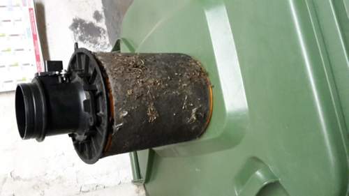

Kilometerstand: ca. 177.700. Nach 60 TKM ohne Wechsel sah das dann so aus. Jetzt ist wieder alles schick. Ich musste übrigens gegen den Uhrzeigersinn drehen um den Filter entnehmen zu können, also Richtung Motor.

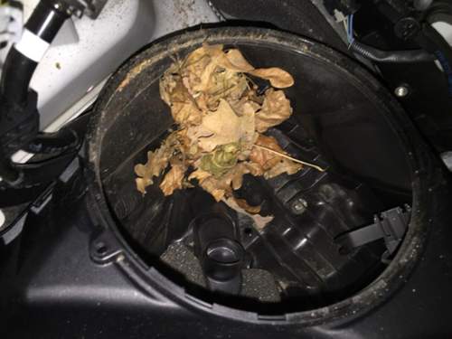

Servus!
Hatte nach Kauf meines BiTDI auch mal alles gecheckt und ebenfalls Laub, Getreide, "Tschick"(Kippen) gefunden.
War direkt schockiert, da das letzte Service gerade erst war.
Wurde bestimmt gereinigt - Fachwerkstätte halt.
Dürfte dann wohl "normal" sein.
