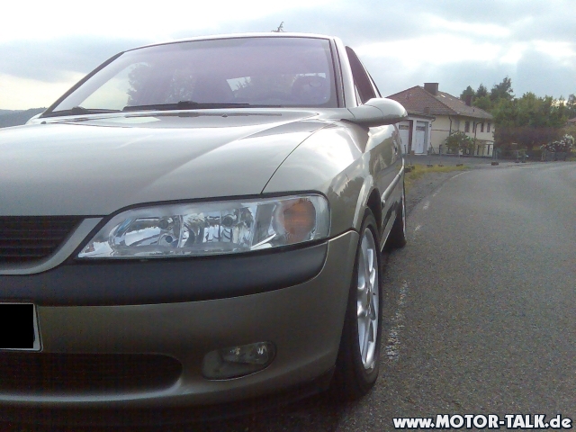

hallo will mir bei carglas oder so was ähnliches ne neue frontscheibe einbauen lassen über versicherung weil meine ein riss hat. Weiß einer wie diese verspiegelte heißt also die so getönt ist? Weil ich habe in meinen die ganz normale drin die aussieht wie die an ne seiten, aber ich hab schon bei manche vectra b gesehen das die so ne dunkle haben und die will ich auch gerne haben.

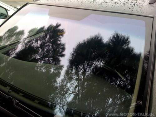

Die SolarReflect hat keinen Grünkeil, die ist komplett verspiegelt, siehe hier: http://www.motor-talk.de/.../Attachment.html?attachmentId=551805

Scheibe ist durchgetönt, hat aber trotzdem einen Keil, meine es ist ein Blaukeil.
Randlos ist sie auch nicht, wenn man am Rand genau hinschaut, sieht man eine Naht. Ist ja auch nur eine zusätzliche Folie.
Imho waren die früher auch anders vom Aussehen, darf aber wohl nicht mehr sein. Kenne noch Zafiras mit schön Lila Verspiegelung.

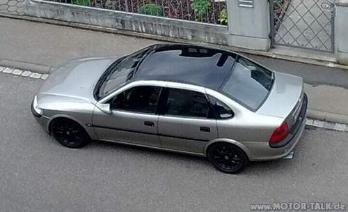

hier mal ein foto von meinen ehemaligen dti und von meinen sport
die org. scheibe,man sieht das die scheibe randlos übergeht,beifahrerseite nach oben
http://www.bilder-speicher.de/...2168085.gratis-foto-hosting-page.html
hier die 2. getauschte scheibe,war von Pilkington,man sieht sehr schön den rand,auch das lila ist nicht so stark
http://www.bilder-speicher.de/...2664618.gratis-foto-hosting-page.html
das hier ist die neue scheibe vom sport,der farbliche unterschied ist hier extrem sichtbar
http://www.bilder-speicher.de/...3238883.gratis-foto-hosting-page.html
