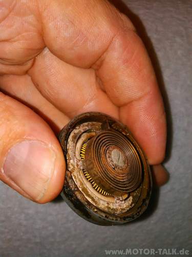

Ich habe die alte Startautomatik ausgebaut und sie mir genau angeschaut. Irgendwelche Brüche an der Feder konnte ich nicht entdecken. Die Heizspirale sah unbeschädigt aus. Habe noch mal den Widerstand gemessen, war jetzt natürlich einfacher als im eingebauten Zustand am Vergaser: wieder ca. 5.2 Ohm. Dann habe ich sie an ein Labornetzteil angeschlossen, das genau 12V lieferte. Und es gab ein schönes rotes Licht 🙂 Die Heizspirale glühte rot und natürlich war ganz schnelles alles unfassbar heiß. Foto unten.
Dann eine neue Dose bei Classic Parts gekauft. Ja, es geht billiger, aber wenn man nicht sicher ist, was man bekommt, gibt man einem großen Namen einen Vorschuss am Vertrauen. Den haben sie sich auch fürstlich bezahlen lassen. Ich denke, es war ca. 50€. Egal. Ich habe die neue Startautomatik so eingebaut, dass sie im kalten Zustand nicht ganz schließt. Das hat auch jemand hier geschrieben. Auf jeden Fall mit der neuen Dose springt der Käfer tadellos an. Gut, es waren drei oder vier Male. Aber das habe ich davor nicht geschafft. Danach, wie ihr wisst, bin ich an das Problem der Benzinpumpe rangegangen und spätestens seit ich entdeckt habe, dass das Öl etwas nach Benzin riecht, habe ich nicht gewagt, ihn anzulassen, geschweige zu fahren. Wenn die neue Pumpe drin ist und das Öl gewechselt, wird sich zeigen, ob er immer noch tadellos anspringt.
Ich möchte mich an dieser Stelle bei euch allen noch einmal ganz herzlich für großartige Hilfe und Unterstützung bedanken! Ich habe heute den Thread noch einmal durchgelesen und natürlich habt ihr von anfang an Recht gehabt - einfach die Dose tauschen und es wird gut 🙂 Bei mir dauert es halt etwas länger und ich mag auch verstehen, was ich da mache udn warum es so ist. Jeder hat so seine Macke 😉

Könnte gut sein - hast noch nie reingeschaut???
Die Heizspirale kann man unter dem Bimetall eigentlich gut sehen.
Der Kampf mit der Widerstandsmessung ist normal, Du musst für gewöhnlich erst durch Oxidschichten durchgraben, ehe du auf "echtes" Metall stößt. Einige Bauteile (wie die Vergaserfeder) haben diesen Nachteil nicht.

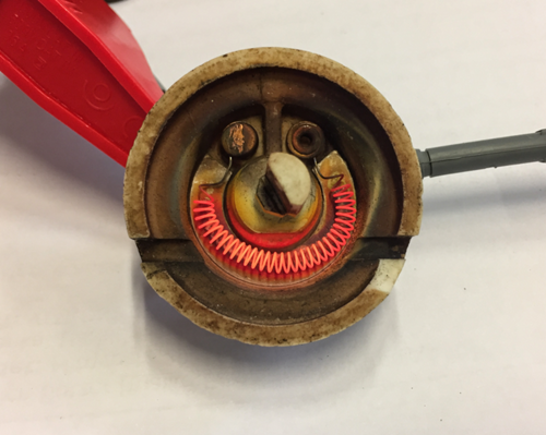

Deine Dose wird Zu heiss
Deine Dose oeffnet viel zu schnell
Deine Dose hat inen viel zu geringen Wiederstandswert, 5,2 Ohm
Rudi schrieb: Alle beide mit dem Aufdruck 12 Volt!
1x Solex 30 PICT-2 12 Ohm und ca. 4 Minuten zum Öffnen und 8 Minuten zum Schliessen.
1x Solex 30 PICT-3 16 Ohm und ca. 6 Minuten zum Öffnen und 8 Minuten zum Schliessen.
Das sind doch nur wirklich alles belege dafuer, dass es definitiv eine 6 Volt Dose ist! Und was folgerst Du daraus?
Dass es eine 12 Volt Dose mit gebrochener Heizspirale waehre?!?!?!
Bopp19 schrieb: 6V Dose = 3 Ohm, 12V Dose = 12 Ohm. Meine liegt dazwischen. Da aus 3 Ohm nicht 5 kommen kann, habe ich auf abgebrochene = gekürzte Spirale getippt.

also erst mal die richtige 12 Volt Kaltstartautomatik einbauen und dann weiter machen.
