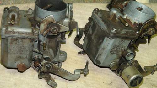

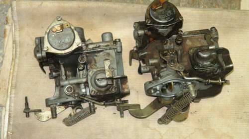

Also ich kann zwei Dosen anbieten. Alle beide mit dem Aufdruck 12 Volt!
1x Solex 30 PICT-2 12 Ohm und ca. 4 Minuten zum Öffnen und 8 Minuten zum Schliessen.
1x Solex 30 PICT-3 16 Ohm und ca. 6 Minuten zum Öffnen und 8 Minuten zum Schliessen.
Die Ohm-Werte sinken etwas mit der Erwärmung des Bimetalls.
'Eisekalt' lag der erste bei 13 Ohm und der zweite bei 20 Ohm.
Es ist zu erkennen, dass an den Vergasern von der zweiten auf die dritte Version etliche Updates gemacht worden sind. Das betrifft vor allem das Kaltstart-Verhalten, die Beschleunigungs-Anreicherung sowie das LL-Abschaltventil.
Ich würde beide Vergaser zu einem günstigen Preis zur Verfügung stellen.
