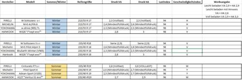

Wie groß die Unterschiede sein können bei der selben Reifengröße aber andere Hersteller habe ich bereits vor ein paar Jahren mal für mich und meinen BiDi zusammengefasst. Es kann also durchaus sein das Ihr beim selben Reifenmodell Ihr ganz andere Vorgaben erhaltet wenn Ihr zb. einen 150PS als Schaltwagen usw. fahrt.
Ich richte mich seit zig Jahren nach den Reifenhersteller Vorgaben, ob es gut oder schlecht ist kann ich nicht beurteilen. ich habe damit zumindest keine Negative Erfahrung gemacht.
Reifendruck Vergleich!
