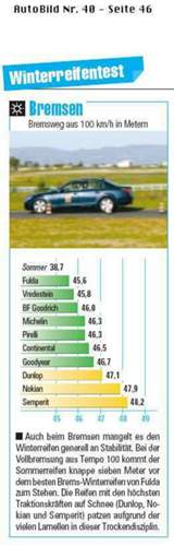

@tazio1935 schrieb am 26. Oktober 2018 um 18:12:07 Uhr:
@gromi schrieb am 26. Oktober 2018 um 15:05:24 Uhr:
Das Argument mit den kürzeren Bremswegen aufgrund besserer Reifen als noch vor 20-30 Jahren wäre es mal wert, dass es irgendwie belegt wird.
Der Testwagen wird aber vor 20-30 Jahren noch ein anderer gewesen sein als bei einem aktuellen Test. Und damit auch seine Bremsen. Dennoch:
Winterreifen 225/55 R 16 (2005) und 225/50 R 17 (2014)
Testwagen: 3er BMW
2005:
Bremsweg auf trockenem Untergrund:
  • bester Reifen in dieser Disziplin (Fulda): 45,6 Meter
  • Michelin: 46,3 Meter
  • Dunlop: 47,1 Meter
  • Semperit: 48,2 Meter
2014:
  • bester Reifen in dieser Disziplin (Pirelli): 41,6 Meter
  • Michelin: 43,5 Meter
  • Dunlop: 43,9 Meter
  • Semperit: 43,7 Meter
Quelle: Auto Bild
und das bei identischen Breiten und schwereren Fahrzeugen. Eigentlich sagt das Alles. Danke für den Vergleich. Das sollte selbst dem letzten Zweifler die Augen öffnen.

Und es ist ein Sommerreifentest mit den 225/55 16ern aus 2005.
@tazio1935 schrieb am 26. Okt. 2018 um 18:12:07 Uhr:
@gromi schrieb am 26. Oktober 2018 um 18:38:31 Uhr:
@tazio1935
"REIFENTEST Zehn Winterreifen der Dimension 225/55 R16"
Quelle: Auto Bild Nr. 40, Seite 42, 7. Oktober 2005
Ab-2005-wr-bremsen-trocken

Schick doch einfach mal nen Link oder ein Foto, denn man findet auch nen Sommerreifen-Test mit einem 530i in der Dimension.
Scheinbar hatten die in diesem Jahr dieses Auto für Tests...
Danke...
@gromi schrieb am 26. Oktober 2018 um 18:49:54 Uhr:
Habe ich oben an meinen Beitrag drangehängt, hier aber nochmal.
@Gummihoeker schrieb am 26. Oktober 2018 um 18:48:07 Uhr:
Für Sommerreifen ein miserables Ergebnis, wenn man berücksichtigt, daß sich nach 13 Jahren die Bremswege etwa um 25 % verkürzt haben.
Wie gesagt, keine Sommerreifen, sondern in beiden Tests Winterreifen. Zum BMW: Im 2005er-Test habe ich erstmal keine Angabe gefunden. Und auf den kleinen Fotos in mäßiger Qualität hätte es auch ein E90 sein können. Im späteren Test wird der 3er explizit genannt.

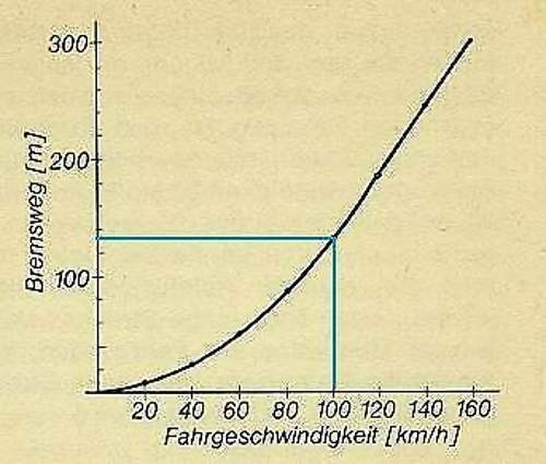

Es gibt einen kleinen Fortschritt, aber vor dem Hintergrund der wohl unterschiedlichen Fahrzeuge und nicht identischen Größen ist das kaum ernsthaft zu beurteilen.
Reifen sind wichtig, v.a. deren Qualität, aber sie sind und bleiben nicht der einzige Faktor.
Rund fünfzig Jahre alte Grafik zum Bremsweg (Veröffentlichungsjahr 1969). Die 100 km/h-Hilfslinien habe ich hinzugefügt.
Dazu auch von damals:
Moderne Gürtelreifen vermehren die Bodenhaftung gegenüber den herkömmlichen Diagonalreifen um mindestens 10 %, was gleichermaßen dem kürzeren Bremsweg wie der sicheren Führung geradeaus und in Kurven zugute kommt.
1969-bremsweg-grafik
