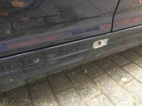

Bevor man hier vom Thema abkam, wurde mehrmals beteuert keinen Rost zu haben. Habt Ihr auch gesucht?
Eigentlich war ich seit ich den Wagen habe zu faul, die Schwellerverkleidung mal eben zu demontieren, habe es dann aber letztes WE gemacht bei dem schönen Wetter.
Zum Glück kann man sagen. Es war zwar nur rechts die braune Pest zu finden, zum Ende des Schweller aber ganz schön heftig.
Nach Zink- und Lackschicht habe ich mich dennoch für Unterbodenschutz entschieden, weil der so ein bisschen weich ist. Die zu sehenden weißen Plastikclips haben auf der Seite die am Blech anliegt unverständlicherweise 2 nicht sauber gegossene scharfe "Nasen" und eine scharfe Kante. Ich kann mir vorstellen, das deswegen überhaupt der Rost entsteht, weil diese den Lack aufscheuern können. Wind, Waschanlage, Vibration auf schlechter Strasse oder durch Dieselmotoren...
Deshalb habe ich die Rückseiten der Clips mit Isolierband beklebt und den Unterbodenschutz aufgetragen.
Von innen sind die Schweller schon mal konserviert worden. Da mir Mike Sanders zu teuer und vorallem zu aufwendig zu verarbeiten ist, nehme ich irgendeinen Schutz zum Einsprühen aus der Flasche. Ich sprüh lieber jedes Jahr oder alle 2 Jahre nach, weil sich die Meinungen von der Haltbarkeit und Wirksamkeit stark unterscheiden. Bin aber der Meinung, dass die Produkte nicht vollkommen wirkungslos sein können, sondern einfach viele denken, einmal gemacht und hält ewig...
Insgesamt habe ich durch alle Löcher je 1,5 l Hohlraumschutz reingepumt. Im Sommer trieft es da raus, wie beim guten alten Golf2.

Hatte schon Front- und Heckstoßstange ab, sowie Seitenschweller...Furztrocken 😉
Freut mich aber, dass du ihn bei dir bekämpft hast. Weiterhin rostfreie Fahrt 🙂
