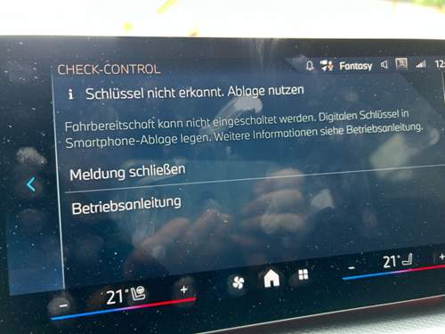

Ich habe seit dem letzten Update des iPhones vor einigen Wochen bestimmt bei jedem zweiten bis dritten Mal Fahrzeug-Starten diese Meldung (siehe Bild). Beim zweiten Mal drücken Start-Stopknopf geht es dann Gott sei Dank aber jedesmal.
@marrot schrieb am 21. Oktober 2024 um 22:04:30 Uhr:
Welches iPhone hast du?
Jap, das habe ich mit dem Zweitschlüssel dauerhaft. Dann muss ich das Wallet laden (Doppelklick Seitentaste) und die Karte entsperren bis das Handy meldet ich soll die Karte ans Lesegerät halten (Handy Ablage/Ladeschale). Dann geht es.
Genauso beim Öffnen und Schließen des Autos. (Handy an Türgriff halten) Echt nervig. Scheint wohl ein Problem mit dem neuen Apple iOS18 zu geben ab Handys mit UWB2 (ab iphone 15)
Ein IPhone14 normalo. Wallet starten etc muss ich nicht. Nochmal Start-Stopp drücken reicht. Auto öffnet auch normal.
Da es erst nach dem neuen iOS Update aufgetreten ist denke ich schon die Fehler gehören zusammen. UWB2 gabs erst ab dem iphone 15.
