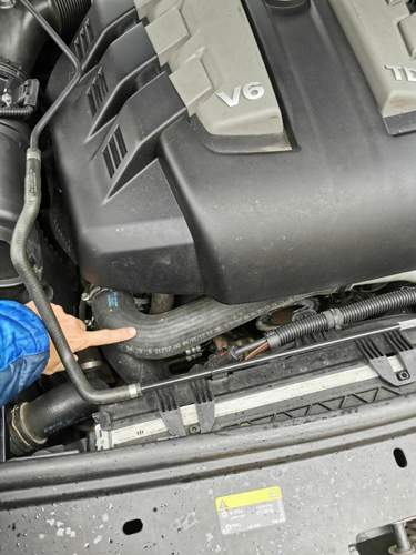

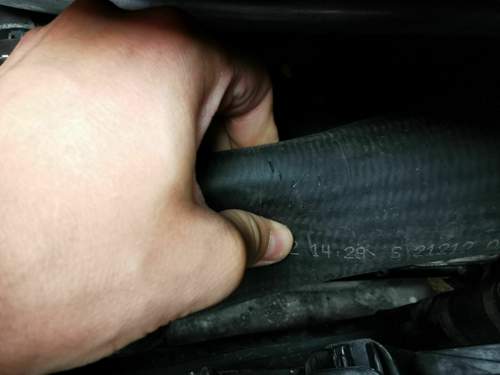

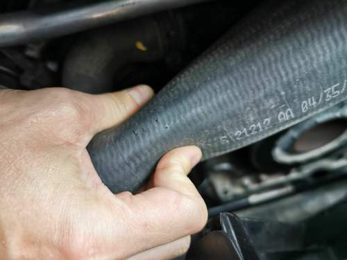

Vw hat sich immer noch nicht gemeldet. Deswegen habe ich mir heute mal alles genau im Motorraum angesehen.
Dabei ist mir ein rissiger bzw poröser Schlauch aufgefallen.
Ob er dicht ist kann ich so nicht beantworten. Morgen werden Injektoren bei nem Kumpel ausgelesen. Falls die in Ordnung sind, könnte der Schlauch die Ursache fürs ruckeln sein.
Weiß jemand wozu dieser Schlauch gut ist?
Lg
Philipp

Kühlmittel Schlauch.
Sieht nach Marderbiss aus.
Das ist der Ladeluftschlauch. Wenn der undicht ist, und danach sieht es aus, kann dein ruckeln davon kommen.
Motor laufen lassen und mit ein wenig Seifenlauge einsprühen, dann sieht man ob was undicht ist.
Grüße Hotti
