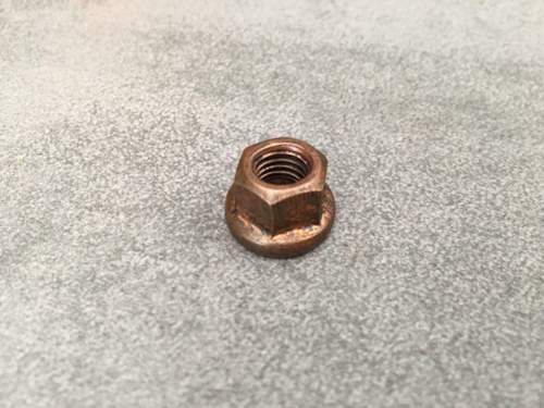

Heute habe ich mal meine dicken komplett sauber gemacht. Seit geraumer Zeit habe ich eine Art Schleifgeräusch bzw. Rauschen aus dem Motorraum (ist abhängig vom Gasgeben. Getriebe schließe ich aus, da es auch in P oder N im Stand auftritt. Dort allerdings nur sehr leise dann) . Ich habe mir also gedacht, dass ggf. ein Schutzblech Lose ist. Gefunden habe ich eine Schraube auf einem Querträger liegend. Woher sie kommt erschließt sich mir leider nicht.
Nicht genug. Anscheinend wurde beim Tausch des Kettenspanners der Flansch zwischen Getriebe und Motor nicht korrekt abgedichtet. Ich habe an der Stelle Öltropfen gefunden. Ist solch ein Schwitzen normal oder müssen die da nochmal ran? Langsam kann ich nur noch lachen über die Probleme von meinem dicken... Ist eine Art Galgenhumor geworden.

Das ist in meinen Augen kein schwitzen, sonder eine tropfende Lekage.
Die Kupfermutter kommt wahrscheinlich vom Abgaskrümmer.
Ich würde erst mit Bremsen Reiniger oder ähnliches waschen, dann zwei Tage fahren. Wenn dann auf dem Boden nicht tropft dann warst vor der Reparatur irgendwie in den Ecken gesammelte Öl runter gekommen . Das sieht aus wie neues motor Öl das bei der Reparatur verwendet ist oder Getriebeöl, weil das nicht schwarz ist.
