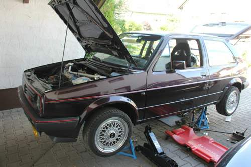

Ich brauch's ehrlich gesagt außer auf dem Rennplatz auch nicht mehr
Golf 2 GTI
