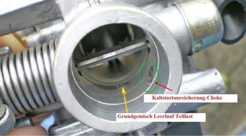

Du hast auf diese Aussage nichts verlauten lassen:
@Alex1911 schrieb am 15. Dezember 2017 um 17:58:23 Uhr:
Über die dicke “Standgasbohrung“ - wie du sie genannt hast - wird meines Erachtens auch das fette Kaltstartgemisch in den Motor geleitet.
Und ich wiederhole:
Und so ist es - und sogar noch mehr,
diese Bohrung hat mit Standgasversorgung absolut nichts zu tun!
Und von wegen Fass,
in zT falschen Aussagen bist du gut,
denn du lässt auch Öl im Kurbelgehäuse verdampfen 🙄
ist dir noch immer nicht bewusst was du hier fürn Käse über verdampfendes Öl sagtest 😕.
Wenn ich mit dem Bild im Anhang falsches sage,
dann beweise das doch bitte und erzähle nicht so viel Unsinn!

Hallo Alex1911
alias Wolfi,
nein ich kenne diesen Vergaser nicht 'so gut',
aber dieser Vergaser arbeitet mit [kleinen Ausnahmen] üblich einem Querstromvergaser, in dem Fall ein Gleichdruck-[Unterdruck]-Vergaser [Drosselklappen gesteuert], mit eben diesem extra Luftabschaltventil.

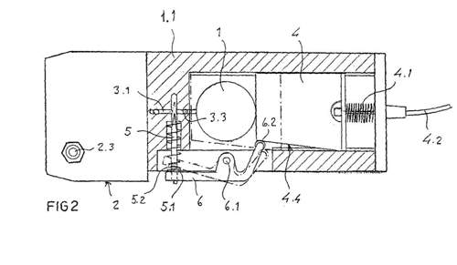

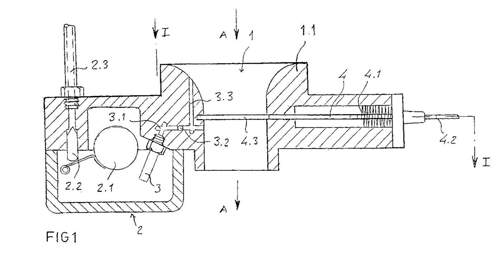

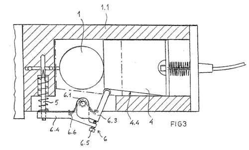

Dieser Carb ist ein Patent eines Schweden,
erfunden hat dieses System aber ein Freund von mir aus Niederbayern.
Und solche Vergaser laufen auch ohne Schwimmerkammer und ohne eine Membranpumpe 😛!
Viel OffTopic,
und widerholt zum Thema des Kodiac - das Luftabschaltventil:
Die Primärversorgung Grundgemisch/Leerlauf hat bei diesem Vergaser
keinen eigenen Luftkanal für die Spülung, sie wird versorgt über den Kanal für das Luftabschaltventil, mit diesem Ventil wird das gesamte LL-Gemisch geregelt, und wird [mM] um bei sehr hohem Vakuum im Schiebebetrieb ein mageres Gemisch weiter versorgt um das negative Schiebe-Vakuum zu vermindern, da diese Vergaser etwas stärker drosseln [beim Gas weg nehmen] und dadurch Öl in den Brennraum gezogen würde.
Wenn im Schiebebetrieb eine Minimalst-Verbrennung stattfindet, dann kann sich kein Vakuum im Brennraum bilden und es wird kein Öl hoch gezogen
in den Brennraum 😛😮😰!
Ciao

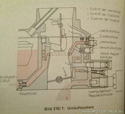

@4-Ventiler: Fachkunde Kraftfahrzeugtechnik 21. Auflage (1984)
Das ist zwar kein Gleichdruckvergaser, jedoch ist das Leerlauf- und Übergangssystem dieses Fallstrom Drosselklappenvergasers durchaus vergleichbar.
Siehst du die dicke Bohrung hinter der Drosselklappe, hat eine gewisse Ähnlichkeit mit dem großen Loch auf dem Foto des TE.
Gruß Wolfi

@Alex1911 schrieb am 22. Dezember 2017 um 20:17:07 Uhr:
Da ein Fallstrom-Vergaser völlig anders ist und der gezeigte mehrere Misch- und Umluft-Kanäle auf weißt.
Bereits so ein CV Vergaser hat zwar einen Schieber, ist ein Querstromvergaser dessen Schieber aber per Unterdruck-Membran gesteuert wird und nicht mit per Throttle-Cable und somit schlecht zu vergleichen ist mit üblichen Schieber-Vergasern, das Mischsystem ist aber dennoch gleich.

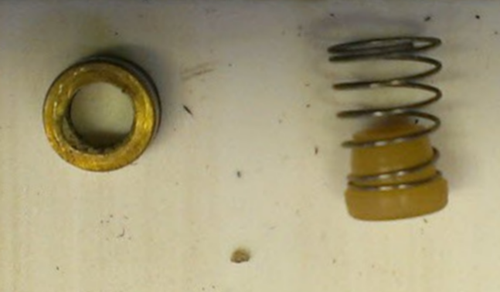

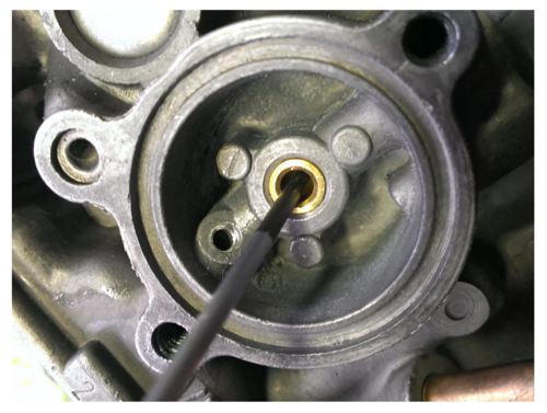

Es gibt verschiedene Varianten, wie das ACV realisiert ist. Die beigefügten Fotos passen zum Keihin Vergaser, dessen Foto im Startpost beigefügt ist.
Das eigentliche Ventil sitzt hinter dem Messingring und wird vom dünnen Stift an der Membran betätigt.
Air-cut-valve-eingebaut
Air-cut-valve-zerlegt
