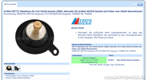

Übrigens funktioniert das Abschaltventil bei Mikuni-Vergasern womöglich ohne ein zusätzliches Ventil im Vergasergehäuse, wenn ich mir die Kolben-/Stiftform des Fotos im Anhang ansehe.
Air-cut-ventil

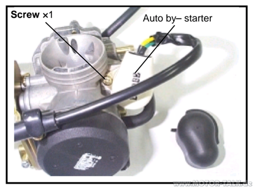

Edit: Mein Keihin CV-Vergaser am Sym hatte etliche Öffnungen an der Luftseite (s. Foto im Anhang). Insofern ist deine Erklärung zur Mondsichel irgendwie plausibel. Aber wo verläuft dann beim “PD24J 0815 Vergaser“ der Leerlaufluftkanal. 😕
Keihin-luftseite
