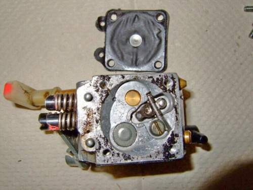

Hier mal ein Walbro Vergaser ...
Einen Walbro Membranvergaser aus einer Kettensäge hatte ich mal zerlegt. Dessen Funktionsweise konnte ich mir damals auch nicht richtig erklären: Der Vergaser hatte keinen Schwimmer, eine Drosselklappe, eine Pumpenmembran, etliche Bohrungen und Kanäle sowie zwei Einstellschrauben “H“ u. “L“ für Voll-/Teillast. Außer einer Reinigung und dem Zusammenbau konnte ich nicht viel dran machen, leider lief die Kettensäge hinterher auch nicht besser.
Diese Handgeräte haben alle keinen Schwimmer ,weil sie ja in jeder Haltung arbeiten müssen.

Ein federbelastetes Nadelventil hat die Kraftstoffvorratskammer aber schon, nur wird dieses erst durch die Membran geöffnet. Der Vergaser muß ja auch gleichzeitig noch eine Pumpfunktion für den Transport des Benzins vom Tank zur Kraftstoffkammer besitzen, oder macht das alles diese eine Membrane. 😕
Wir schweifen inzwischen vom “Luftabschaltventil“ ab. 😉 Das macht aber nichts, solange du als TE damit einverstanden bist.
Gruß Wolfi
Die haben meist ne eingebaute Benzinpumpe.
