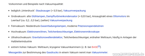

Geht man von der allgemeinen Beschreibung aus, wie das ACV funktionieren soll, so ist das Luftabschaltventil im normalen Leerlaufbetrieb geöffnet und wird erst im Schiebebetrieb durch den dann erhöhten Unterdruck geschlossen.
Soweit so gut, aber jetzt kommt die Testprozedur mit den Unterdruckangaben aus dem Servicemanual ins Spiel.
Die Druckangabe in Millimeter Quecksilbersäule (420~500) sollte doch in etwa grob 0,4 ~ 0,5 bar Unterdruck entsprechen, was allerdings bereits im normalen Leerlaufbetrieb im Ansaugstutzen herrscht. Und eben hier bin ich verwundert, denn so wäre das ACV bereits im normalen Leerlauf geschlossen und würde sich dann erst beim Öffnen der Drosselklappe aufgrund des steigenden Drucks (Verringerung des Unterdrucks) im Ansaugstutzen in die offene Position stellen.
Merkwürdig ist auch der Hinweis, daß ein Unterdruck > 600 mm Hg die Membrane beschädigt. 😕
Wo ist mein Denkfehler, erreicht der Unterdruck im Ansaugstutzen bei Leerlaufbetrieb doch nicht -0,4 bar, oder passen die Angaben in der beschriebenen Testprozedur nicht. Immerhin paßt die Beschreibung, daß ab einer gewissen Höhe des Unterdrucks das ACV geschlossen ist.
Edit: Weiter als -1 bar kann der Unterdruck nicht gehen, das wäre ja schließlich ein vollständiges Vakuum. Laut Wikipedia beträgt der Unterdruck eines Ottomotors im Leerlauf ca. 0,2 ~ 0,3 bar, was jedoch der Anzeige meines Unterdrucktesters widerspricht.
Vakuum
@Alex1911 schrieb am 2. Januar 2018 um 11:52:03 Uhr:
Wo ist mein Denkfehler, erreicht der Unterdruck im Ansaugstutzen bei Leerlaufbetrieb doch nicht -0,4 bar, ...
Zieht man vom normalem Umgebungsdruck von rund 1 bar die 0,4 bar ab, so landet man bei 0,6 bar Absolutdruck. Das wird bei meinem Unterdruckmanometer als “grüner Bereich“ für den Leerlauf ausgewiesen. Die Nullstellung der Sklala ist beim normalen Atmosphärendruck.
... Laut Wikipedia beträgt der Unter*druck eines Ottomotors im Leerlauf ca. 0,2 ~ 0,3 bar, ...
* gestrichen

@Alex1911 schrieb am 2. Januar 2018 um 14:00:08 Uhr:
* gestrichen
Nicht nur laut Wiki,die Memo Gmbh (Vergasersynchronisation)sagt auch zwischen 0,15 und 0,35 bar für Motorräder.
Das sind dann sicherlich die Absolutdruckwerte, was bei einem Atmosphärendruck von rund einem bar den Unterdruckwerten -0,65 ~ -0,85 bar entspricht. Bis -0,8 bar zeigt mein Rohrfedermanometer noch an, bei größerem Unterdruck streikt das Gerät. 😉
Edit: Was ich noch nicht verstehe, wie das mit dem per (Hand-)Unterdruckpumpe erzeugten Wert in Millimeter Quecksilbersäule in dem Service Manual zu interpretieren ist. Oder ist meine Annäherung von “mm Hg“ in “mbar“ nicht korrekt?
