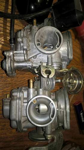

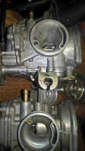

Hier ein paar Bilder von einem Keihin-Vergaser damit klar wird wovon gesprochen wird.
06vergaserkeihin-ve0090f
07vergaserkeihin-ve0090f
@Kodiac2 schrieb am 9. Dezember 2017 um 15:36:23 Uhr:
Was ich meine ist ,welche Luft wird abgeschaltet?
die Leerlaufluft wird abgeschaltet, um das Gemisch kurzzeitig anzufetten. Manchmal wird daher auch vom “Leerlaufstabilisierungsventil“ gesprochen.
Das sollte man jedoch nicht mit einem elektromagnetischen Leerlaufabschaltventil verwechseln, was weiter oben erwähnt wurde, welches für das sichere Ausschalten eines Verbrennungsmotors zuständig ist.
Die Idee von Thomas, den Kraftstoff im Schubbetrieb vollständig zu unterbrechen, klappt halt leider nur bei Einspritzern. Aber selbst ein Einspritzmotor hat in seiner ECU eine Logik einprogrammiert, daß beim Übergang vom Schubbetrieb (ohne Kraftstoffeinspritzung) in den Fahrbetrieb, eine zusätzliche Kraftstoffdosis eingespritzt wird. Das sind allerdings Feinheiten, die man nur bei intensiver Beschäftigung mit der Materie findet, nennt sich im Fachjargon “Wandfilmaufbau“.
Zurück zur Ausgangsfrage: Das Leerlaufluftabschaltventil tritt in Aktion, wenn der Motor durch Gaswegnehmen stark gedrosselt wird und in diesem Moment dann ein hoher Unterdruck im Ansaugkanal herrscht. Damit wird das Leerlaufgemisch für eine kurze Zeit angefettet, was einen stabilisierenden Effekt auf das Laufverhalten des Motors hat. Hier gilt nach wie vor, daß ein fetteres Gemisch für einen runden Motorlauf Vorteile hat. Im Zeitalter vor den Abgasnormen wurde ein Verbrennungsmotor deshalb auch tendenziell im Leerlauf mit angefettetem Gemisch, bei Teillast mit abgemagertem (zur guten Kraftstoffausnutzung) und bei Vollast wieder mit angefettetem Gemisch (zwecks maximaler Leistungsabgabe) betrieben.
Gruß Wolfi

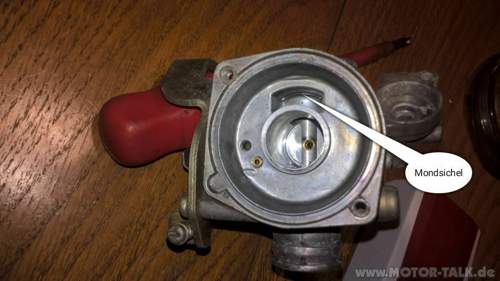

Wo die zwei Bohrungen hin gehen kann ich noch nicht sagen,muss ich mal schauen ob ich das mit einer Litze rausfinden kann ohne alles abzuschrauben,dürfte aber mit Leerlauf zu tun haben.

Danke für das Foto, da kann man die Mondsichel gut erkennen.
Die größere Bohrung ohne Kalibrierung ist für die Leerlaufluft zuständig. Das Loch ist ja auch auf der Seite, wo das Luftabschaltventil sitzt.
Die mittels Messingdüse kalibrierte Bohrung müßte in Richtung Mischrohr (Nadeldüse) gehen, um dort den Kraftstoff aus der Hauptdüse vorzumischen. Das ist die sogenannte Hauptluftdüse.
Mondsichel

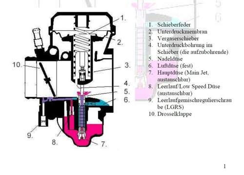

Hier mal ne Skizze was noch möglich ist
Cv-gaser1y4ka1
@Kodiac2 schrieb am 16. Dezember 2017 um 18:03:00 Uhr:
Also hat diese Sichel mehrere Versorgungsfunktionen.
Scheinbar haben es sich die Konstrukteure bei dem 0815 CV-Vergaser einfach gemacht. Es sind sehr viel weniger Kanäle auf der Lufteingangsseite vorhanden, als es beim Keihin CV-Vergaser der Fall ist.

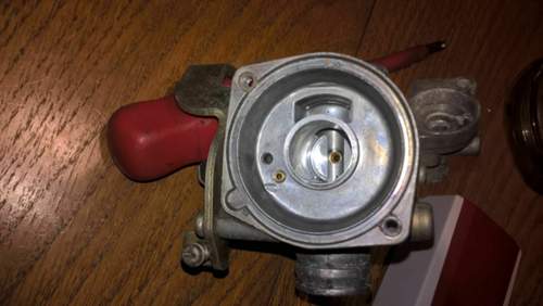

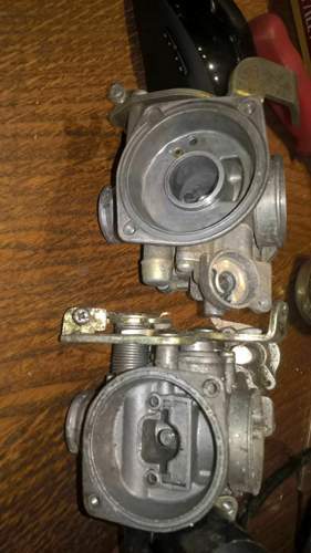

Habe mal noch ein anderen dabei geholt ,mit Beschleuniger und einem anderen Schieber der auf eine Seite flach ist,den gibt es auch mit Rundschieber.
Und alles befahrbar mit minimale Unterschiede,man muss nur wissen was man will.

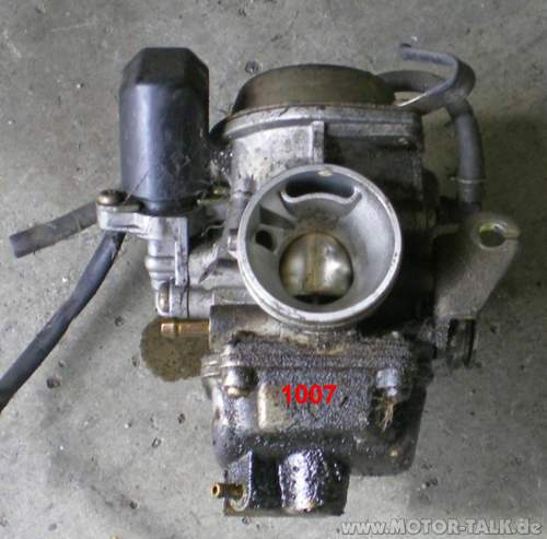

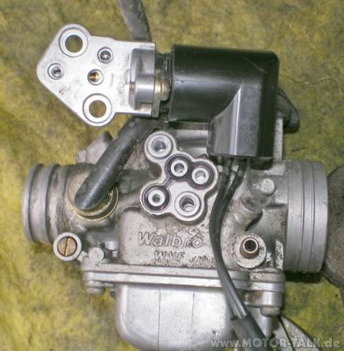

Hier mal ein Walbro Vergaser aus einer rexy125
Schön zu sehen wo der Kolben der KH steht.
1007-walbrowvf24
1000-walbrowvf24

Der Walbro macht von der Verarbeitung her einen guten Eindruck, könnte aber eine äußerliche Reinigung vertragen. 😉
Das Schwimmerkammergehäuse ist ganz schön versifft.
War ja auch noch deutsche Wertarbeit.
Das war direkt nach dem Ausschlachten.🙂
Nur ne äusserliche Verschmutzung aufgrund Undichtigkeiten und verheizen des früheren Besitzers.
