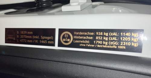

So wie hilft das dem TE, ich hatte damals mal gewogen und mit dem COC verglichen:
@hotfire schrieb am 12. August 2020 um 15:55:51 Uhr:
So jetzt wollte ich es „EXAKT“wissen:
Vorderachse 938 kg (zGGAchse1 1140 kg)
Hinterachse 852 kg (zGGAchse2 1205 kg)
Summe: 1790 kg (zGG 2310 kg)
Geeichte Waage mit 1kg Anzeigegenauigkeit und +/- 1kg Messtoleranz.
Bei der Messung abweichende Zustände zum CoC Wert von 1835 kg:
ca. +6 kg mehr Kraftstoff*
-75 kg da kein Fahrer im KFZ
ca. +15 kg dauerhaft im Wagen gelagerte Gegenstände
Müsste dann CoC Konform auf 1844 kg kommen.
Bei 2310 kg zGG also noch 466 kg Zuladung möglich.
*66 l Tank nach CoC zu 90% voll = 59,4 l = ca. 44 kg // Randvoll also ca. 5-6 Liter über erster Abschaltung bei mir ca. 71 Liter = 52,5 kg bei jetzigen Temperaturen.
Waage war 17 km entfernt von der Tankstelle und Verbrauch lt. Bordcomputer 16,9l/100km also 2,2 kg abziehen = 50,3 kg.
In die A-Säule gelabelt

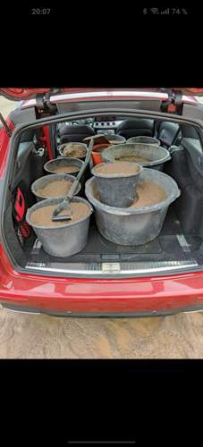

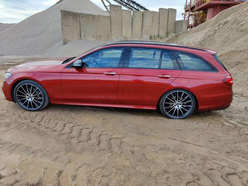

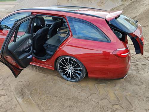

Also bei mir gehen im C400T 4m auf der Hinterachse noch 7 Zentner dazu - das dürfte auch mindestens für den gut 150 kg leichteren 220er des TE zutreffen.

Vielen Dank Herr Oberlehrer 🙂. Man hätte vielleicht zuvor mal fragen können, wie weit ich gefahren bin, anstatt hier wieder den Zeigefinger zu erheben. Eine unschöne Angewohnheit.
@froggorf schrieb am 25. Juli 2023 um 07:41:05 Uhr:
Man hätte auch schreiben können das man nur 3m gefahren ist....😉
Mir ist egal ob Dich die Ladung bei einer Notbremsung verletzt, aber im Grunde ist die Ladungssicherung unabhängig von der gefahrenen Strecke vorzunehmen.
