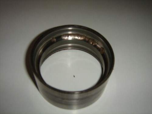

Eine Frage habe ich noch, sieht man das, wenn die Radlager kaputt sind? Also wenn man sie abgebaut hat.
Anbei ein Foto eines meiner hinteren Radlager. Nach dem Zerlegen kann man das Schadensbild ganz gut erkennen: "Kraterbildung" durch Materialverlust in der Kugellaufbahn, und entsprechend Metallspäne in der Fettfüllung. Das abgebildete Lager ist, nach Auftreten der ersten (leisen) verdächtigen Geräusche, noch ca. 10000 km gelaufen, und hat erst kurz vor dem Austausch einen Höllenlärm verursacht 😁
Lagerschaden

Danke für das Foto Gerry08, finde ich interessant mal zu sehen.

Das finde ich ja irgendwie so komisch, da die Leute alle sagen, es macht Höllenlärm. Ich empfinde es bei meinem nicht als Höllenlärm sondern einfach nur ziemlich auffällig da es sich wie eine 'Turbine' anhört. Und im Bereich 10-60 km/h höre ich eigentlich nichts.
