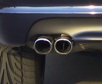

Hier mal zwei Bilder von meinem, Serie und Eisenmann 76mm. Sieht aber fast gleich groß aus, aber wie gesagt hatte das mal gemessen.
Serie
Eisenmann

Und jetzt? Du hast meinen damaligen Serien ESD mit ovalen Blenden markiert (330 Original Blenden). Oder willst du mir jetzt sagen, dass das auf dem Foto rund aussieht? Wenn du den Originalen noch hast, nimm doch mal ein Lineal.

Das ist das größte Bild, was ich von meinem Serien ESD habe. Wenn das Rund ist, ist die Erde wohl doch eine Scheibe.
