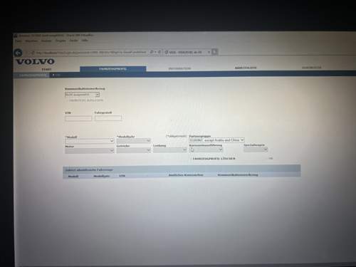

Ich habe heute mal versucht, bei mir das Ganze zum Laufen zu kriegen, stoße aber auf Probleme. Vielleicht kann mir ja jemand helfen?
Ich verwende einen Mongoose USB Stecker, Vida läuft über eine Oracle VirtualBox.
In der virtuellen Maschine ist der Treiber installiert. In Vida wird mir als Tool auch das Mongoose angezeigt.
Wenn ich die Fahrzeug Infos auslesen will, kommt aber eine Fehlermeldung (keine Kommunikation mit Fahrzeug, angeblich Zündung aus).
In meinem Fall handelt es sich um einen XC70 Modelljahr 2016. Liegt das hier an der Geschichte mit dem G oder F in der VIN?
@Andree-Junior schrieb am 26. November 2023 um 11:30:48 Uhr:
Die korrekte Vorgehensweise ist, Treiber in der VM installieren, gegebenen Falls patchen, dann Vida starten und schauen, dass dort das Kommunikationswerkzeug angezeigt wird - siehe Anhang. Danach wird unter den 'Virtual Machine Settings' die USB-Schnittstelle als USB 2.0 durchgereicht. Danach wird die Hardware angeschlossen und getestet.
Hier spinnt die VirtualBox bei mir. Für die Oracle gibt's das Extension Pack. Wirft aber Fehlermeldung beim Starten der Virtuellen Maschine, wenn ich etwas anderes als USB 1.1 auswähle.
So oder so:
Ich würde einfach gerne den Fehlerspeicher auslesen können und die Bremse in den Wartungsmodus setzen, da ich die Scheiben tauschen muss.
Vielleicht hat ja jemand einen Tipp für mich
Vida 2014 läuft ohne Patchen der Datenbank nicht an einem MJ16 - das ist das Problem.

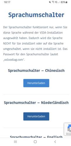

Was ich nicht hinbekommen habe ist die Umstellung der Sprache, obwohl das mit der VDLS-German Datei geklappt hatte.
Muss man da noch was anderes irgendwo einstellen?

Hilft das hier?
Leider nicht wirklich,die Umschalter sind ja alle schon mit drauf, habe also die VDLS-German.exe Datei installiert aber die Sprache in VIDA ist immer noch Englisch.
Habe jetzt nicht so ein Problem damit, allerdings wäre bei so einigen Fachbegriffen Deutsch besser.
Also so wie ich das jetzt lese muß man das Sprachpaket VORHER installiert haben und dann müsste man VIDA nochmal installieren und dann kann man vermutlich die Sprache bei der Installation von VIDA auswählen.

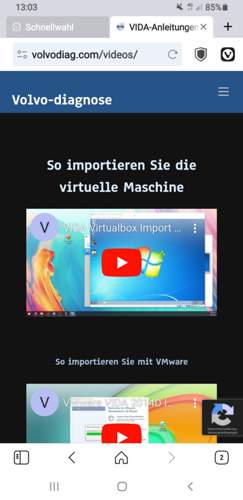

Es passiert doch nichts, VIDA erneut zu installieren. Schau dir die HOW TO Videos an. Ich erinnere mich schwach, dass der Language-Switcher eigentlich auf deinem Desktop angezeigt werden müsste, also deutsch wählen und dann VIDA starten.
Ja der Language-Switcher ist mit drauf und die Installation vom Switcher sagt auch das es erfolgreicht ist aber wenn ich VIDA dann aufrufe ist es immer noch auf Englisch.
Ich habe hier in den Foren gelesen das es nur bei der Installation von VIDA selbst geht. Also müsste ich VIDA wieder deinstallieren, dann das Sprachpaket auf deutsch installieren (habe ich ja schon) und dann VIDA wieder installieren und deutsch dann auswählen.
