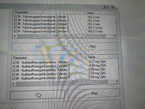

So hab es mal ausgelesen. Hoffe mir kann da einer was zu den werten sagen. Auto hat 179T gelaufen also gerade mal eingelaufen.
1 Bild war bei Kaltstart. 2 Bild leicht warm. 3 War er fast warm
Najaj zylinder 4 ist schon mal auffällig. Was sagt vida zu den kraftstoffmengenkorrekturwerten? Da sollten ja auch grenzen und mengen erwähnt sein

Jap das hab ich mir auch gedacht! Alle anderen sind ja fast gleich! Wenn er warm ist geht er mit dem Wert auch runter! Aber immer noch auffällig das man es sehen tut!
Vida sagt das +- 4 der Wert liegen darf! Wäre er ja noch drinne! Aber ich schau gerade wegen ein Tausch injektor ! Habe zwar 5 liegen hier aber da sind die Nummern bzw die letzen 3 zahlen anders! 016 ist bei mir verbaut und haben tu ich 046

Wie? Plus minus 4 vor dem komma? Dann wäre es ja tatsächlich locker in den toleranzen!
