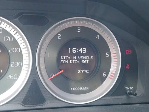

Ich kenne das als "Vida für Arme". Hat mir seinerzeit mein Volvohändler verraten. Beim C30.
Man muss nur die Read-Taste drücken und halten und die Nebelschlussleuchte 2x kurz drücken.
Dann kann man die Steuergeräte nacheinander mittels der Read-Taste durchklicken.
Wenn gleich "No DTCS Set" erscheint, ist keine Fehler gesetzt.
Wenig aussagekräftig, da ich nur sehe, ob ein Fehler gesetzt ist oder nicht.

@amac30 schrieb am 13. Juli 2025 um 11:44:00 Uhr:
Ja!! Das funktioniert bei unserem V70 III!
Aber wie du schon schriebst: Es kann lediglich angezeigt werden, ob DTCs in einem Steuergerät gesetzt sind, oder nicht.
Der Code selbst, bleibt verborgen.. Siehe Foto anbei.
Schade!
Grüße und danke für den Hinweis.

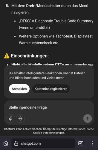

DTC-Abfrage mit Bordmitteln
Der Hammer, was ChatGPT so weiß, oder auch nicht 😀
DTSC = "Diagnostic Trouble Code Summary" 🤣
Also "Dynamic Traction and Stability Control" halte ich da doch für passender 😜
Übrigens: Zunächst konnte ich früher "DTSC" per Infotainment (MY CAR) optional abschalten. Nach dem IAM Update steht da jetzt "ESP"... Interessant, dass hier nun eine andere, wenn auch gleichbedeutende Abkürzung steht!
PS: Die Änderung im IAM habe ich selbst beobachtet und nirgendwo abgeschrieben oder per ChatGPT herausgefunden 😉.
