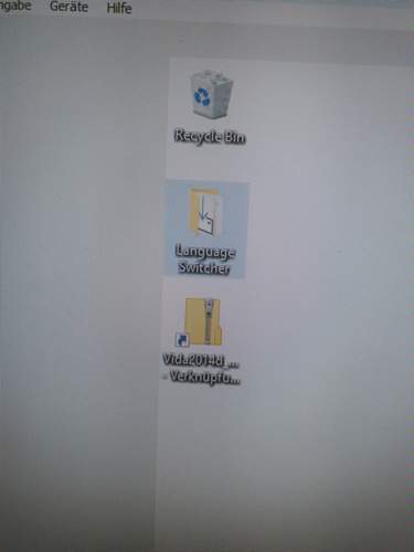

Was ich nicht hinbekommen habe ist die Umstellung der Sprache, obwohl das mit der VDLS-German Datei geklappt hatte.
Muss man da noch was anderes irgendwo einstellen?
Wenn du die Installation ja bereits gemacht hast, dann startest du die VM und danach VIDA. (Das Extension Pack hast du sicherlich nachinstalliert)
Im VIDA-Bildschirm wählst du mit dem Language Switcher die deutsche Sprache und danach startest du VIDA. Bei mir gibt es da keine Probleme und es muß auch nichts neu installiert werden. Fotos verdreht. Wenn das blaue V gedrückt wird, dauert es noch ein wenig.
Dankeschön @sperrzaun!
Genau so läuft es bei mir jetzt auch, nachdem ich die Extrarunde im Windows mit dem deutschen Sprachpaket gemacht hatte.

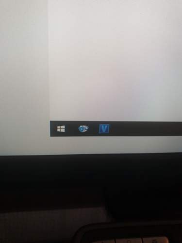

Kurze Anmerkung: Das blaue V ist lediglich ein Shortcut zur Webseite (die in dem Fall natürlich lokal gehostet ist). VIDA startet automatisch, den Status kann man unten rechts im Tray durch hovern verfolgen. Wenn man gute Augen hat, sieht man sogar ein kleinen gelben Punkt beim Starten und dann einen grünen, wenn VIDA läuft. Spart einem das mehrfache Neuladen der Webseite.
