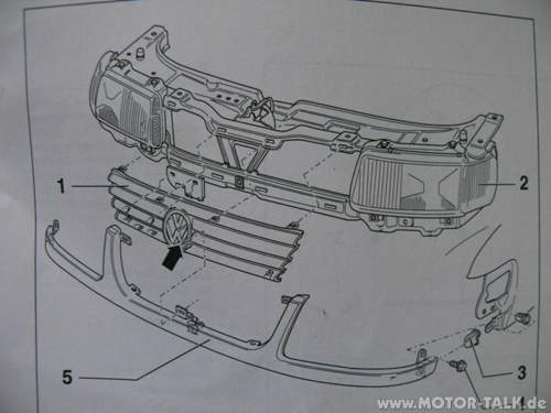

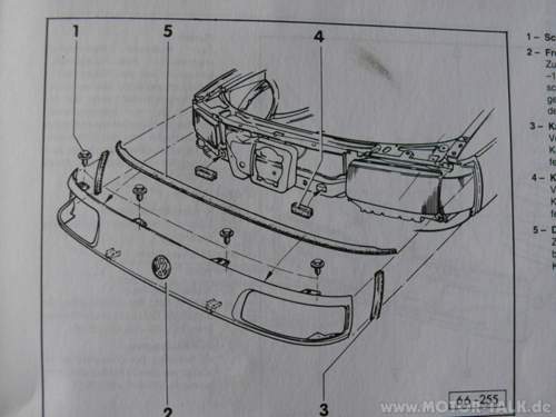

Hallo. Habe morgen TÜV-Termin und wollte schnell noch meine alten gesprungenen Scheinwerfer gegen meine auf E*ay erbeuteten G60-Teile tauschen. Kann mir mal jemand eine Kurzanleitung für den Ausbau der Scheinwerfer geben? Ich finde gerade mein "Hilf Dir selbst"-Buch nicht.

Kuckst du unten... die scheinis sind dann nur mit 4 schrauben befestigt...Nr.2 Blenden müssen vor dem Ausbau des Blendrahmens VORSICHTIG herausgehebelt werden...aber denk mal das weißt du 😉
Nasenbär erklärt sich von selbst, sind nur 4 Schrauben für die Maske...

Faceliftfront
Nasenbärfront
und um an die unteren schrauben der scheinwerfer am facelift zu kommen musste den grill aus bauen der is unter den blenden festgeschraubt und vorne nur eingeclip also vorsichtig raushebeln.

siehe Dateianhänge, Faceliftfront 😉
