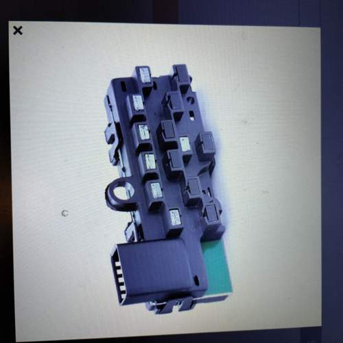

Ist der Lenkwinkelsensor in dieser Scheibe auch verbaut oder ist das extra wo anzufinden?
Siehe Bild, da steht bei dad es ein Lenkwinkelsensor ist, aber wo sitzt der beim Passat B7?

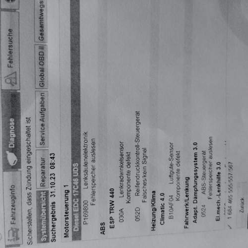

Beim Bekannten wird auch folgendes ausgelesen
Weiters war dies zu lesen:
Ist dies ein anderes Bauteil?
Img-20231130
Fehlerauslesung
Der Sensor selber sollte an der Lenkstange befestigt sein.
@Seppl012 schrieb am 30. November 2023 um 16:12:05 Uhr:
Also ist der Lenkwinkelsensor nicht in dieser Drehscheibe, sondern ein komplettes anderes Teil? Verstehe ich das richtig?
Selber das Modul öffnen würde ich nicht machen. Man verstellt schnell den Lenkwinkelsensor und dann hat man viele Fehlermeldungen.

Aber sitzt der da drinnen, das interessiert mich?
Habe oben zwei Bilder hinzugefügt.
