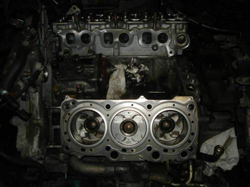

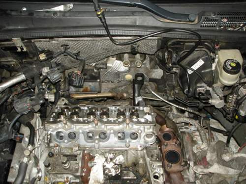

sind die Z30DT und die Y30DT Zylinderköpfe gleich?

Hat der Z30DT nun Hydros oder nicht?
Hallo, ich geb hier auch noch einmal meinen Senf dazu. Der Z30DT hat keine Hydros, sondern Distanzplatten. (Nach meinem Wissen ist beides nicht gemeinsam sinnvoll) ich füge mal ein Bild hinzu von meinem Kopf..........
