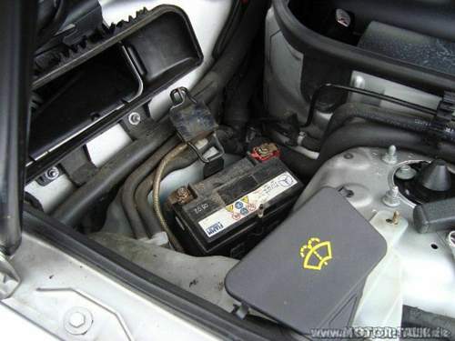

Es dürfte sich um die Stützbatterie für die SBC handeln. Sitzt in Fahrtrichtung rechts im
Motorraum oben fast vor der Scheibe.
Stuetzbatterie
Hier meine Fragen: welche Aufgabe hat die ZUsatzbatterie? SBC Einheit
was geschieht, wenn diese den Geist aufgibt? keine Bremskraft bzw. kaum noch
kann man diese Batterie aufladen? laut Mercedes nein

Die Stützbatterie erhält wichtige Funktionen, wie z.B. die elektrohydraulische SBC-Bremse, bei Schwäche der Hauptbatterie am Leben, zumindest für kürzere Fehlerzeiten (nicht Monate/Jahre).
Man kann fahren, wenn die im Eimer ist. (Meine erreichte dauerhaft nur noch ca. 6V, gaukelte dem Batteriesteuergerät aber nach 2-5km 12-13V vor, die sie aber eben nicht hielt über 24h.) Aber auch mit ausgebauter kann man notbehelfsmäßig noch fahren.
Wenn die Hauptbatterie dann auch schlapp ist, wird's m.E. aber riskant (SBC-Bremse!).
Die Stützbatterie wird nur bei Bedarf geladen (per Relais zugeschaltet). Das kann also dauern.
Ganz normal mit einem IUoU-(Automatik)-Ladegerät kann man die natürlich laden (ich würde es nur im abkeklemmten Zustand machen -> Batteriesteuergerät nicht beschädigen, Hauptbatterie aber auch im angeklemmten Zustand). (Ein CTEK MXS 5.0 TEST AND CHARGE lud auch die defekte Batterie, aber sie ging nach 1 Tag auch wieder auf ca. 6V runter.)
Wenn ein CTEK-Ladegerät sie nicht mehr laden kann, dann ist sie m.E. total im Eimer - auch wenn jemand glaubt, sie mit einem herkömmlichen Gerät "wiederbelebt" zu haben (vielleicht für ein paar Tage).
Herkömmliche/alte (Konstant-Spannungs)-Ladegeräte sind für AGM-Batterien auch nicht geeignet, wegen der falschen Ladekennlinie - die zerstören die AGM-Batterie bei Überladung am Ende.
Die Hauptbatterie dürfte übrigens auch eine AGM sein. Da sie im Innenraum ist, sollte sie gasungsfrei sein, also Sealed. (Bekommt man beim gleichen Anbieter auch schöne von EXIDE. Es gibt auch andere Labeler: Varta/Johnson, Banner, NoName.)
