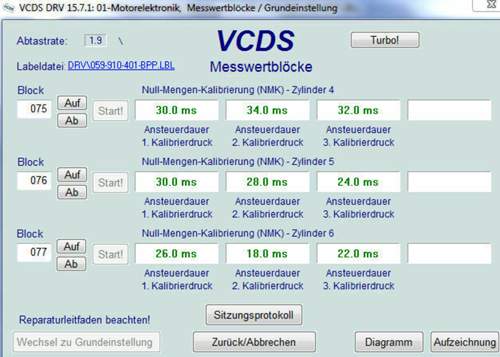

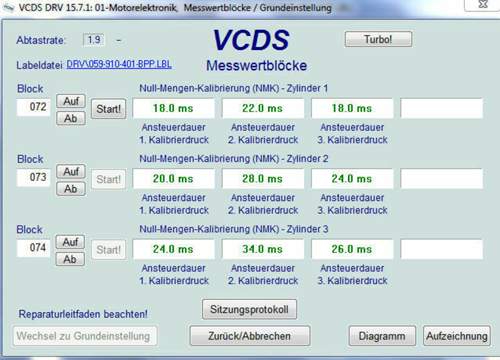

Guten Abend,
da ich seit gestern erst mein VCDS habe und es heute zum ersten mal ausprobiert habe erstellte ich mir mal einen SCAN der Injektoren. Habe davon schon im Forum gelesen, aber mit den Werten, das habe ich noch nicht so ganz kapiert. Kann mir jemanden sagen, ob meine Werte noch in Ordnung sind oder ob ich da ein Auge drauf haben muss in nächster Zeit. Fahre meinen A6 auch erst seit Ende Januar. BJ 09/2005 mit jetzt 100.000 km
Vielen Dank schon mal für eure Hilfe.
18:24:43 Block 072: Null-Mengen-Kalibrierung (NMK) - Zylinder 1
14.0 ms Ansteuerdauer 1. Kalibrierdruck
4.0 ms Ansteuerdauer 2. Kalibrierdruck
0.0 ms Ansteuerdauer 3. Kalibrierdruck
18:24:43 Block 073: Null-Mengen-Kalibrierung (NMK) - Zylinder 2
6.0 ms Ansteuerdauer 2. Kalibrierdruck
4.0 ms Ansteuerdauer 3. Kalibrierdruck
18:24:43 Block 074: Null-Mengen-Kalibrierung (NMK) - Zylinder 3
16.0 ms Ansteuerdauer 1. Kalibrierdruck
14.0 ms Ansteuerdauer 2. Kalibrierdruck
8.0 ms Ansteuerdauer 3. Kalibrierdruck
18:25:31 Block 075: Null-Mengen-Kalibrierung (NMK) - Zylinder 4
12.0 ms Ansteuerdauer 2. Kalibrierdruck
18:25:31 Block 076: Null-Mengen-Kalibrierung (NMK) - Zylinder 5
10.0 ms Ansteuerdauer 1. Kalibrierdruck
24.0 ms Ansteuerdauer 2. Kalibrierdruck
18:25:31 Block 077: Null-Mengen-Kalibrierung (NMK) - Zylinder 6
30.0 ms Ansteuerdauer 2. Kalibrierdruck
12.0 ms Ansteuerdauer 3. Kalibrierdruck
Gruss
Bernd
Habs mir angesehen. In keinem Fall fließt zu viel Diesel durch! Alle sind dicht!
PDF 1 (Injektor 1,2,3):
300 bar: alle ok!
Volllast 1600 bar: Nr 3. liegt ca. 10% unter Toleranzgrenze, Rest alle ok!
Voreinspritzung Test 19 und 21: alle ok!
Teillast 800 bar (Test 23): alle ok!
pdf 2 (Injektor 4,5,6):
300 bar: alle ok!
Volllast 1600 bar: alle ok!
Teillast 800 bar (Test 23): Nr. 3 schafft hier komischer Weise gerademal die Hälfte, der Rest alle ok!
Injektor 3 bei Test 23 finde ich merkwürdig! Alle anderen Drücke schaffte er mit Bravour, im Teillastbereich bricht er ein. Hm.
Ansonsten: Alle sechs Injektoren konnten bei der ISA-Detection nicht mitmachen. HIer würde ich nicht zu viel reininterpretieren. Möglicherweise sind die nicht zum Tester kompatibel, ein anderes Bosch-Prüfgerät wäre erforderlich. Andererseits sind alle Injektoren ans MSG angelernt, das heißt, das alle Kalibrierwerte vorhanden sind (siehe MWB 72ff). Bitte daran denken, dass das MSG stets das Gesamtsystem aus Rail, Injektor und Motor zur Kalibrierung heranzieht. Wenn die bestehenden Kalibrierwerte im Rahmen der Toleranz sind (MWB 72ff), ist doch alles super! 🙂
Ich würde die Injektoren ordentlich reinigen (Ultraschallbad) und zumindest diesen einen Injektor erneut testen lassen. Besonders wegen des widersprüchlichen Testergebnisses bei 800 bar (EM Point). Bis auf diesen Ausreißer (wo ich den Test merkwürdig finde), sehen die gut aus! Zu wenig Durchsatz ist ein Hinweis auf Ablagerungen/ Verschmutzungen. Daher Reinigung im Ultraschallbad sinnvoll.
Hier noch ein Link zum ISA-Abgleich:
https://auto-repair-ideas.bosch.com/.../news?...
PS: Sehe gerade, dass die offenbar vor dem Test gereinigt wurden. Reinigung läuft im Ultraschallbad ab. Möglicherweise wurde nicht alles an Ablagerungen entfernt. Daher: Mehrere Baddurchläufe machen lassen. Und dann zukünftig 2T-Öl zur Reinigung additivieren. 1:250 (zB. Addinol MZ 406 oder Monzol 5C). Oder auch mal Ultimate Diesel dazutanken.

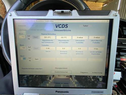

Anbei noch die Messwertblöcke 102 und 104. Die sehen so aus wegen der geänderten Software...
Vg Marcel

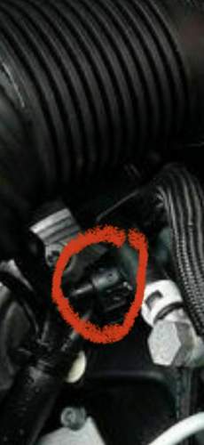

Kannst du vielleicht mit einem Foto zeigen wo das Ventil N276 genau sitzt?
Vg Marcel
Hier:
@Avalon999 schrieb am 20. August 2020 um 15:07:47 Uhr:
Hier:

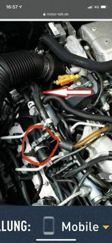

Der Stecker hier?
@prototyp001 schrieb am 20. August 2020 um 14:57:08 Uhr:
Das dürfte das einzige Bauteil am Rail sein, welches elektrische Anschlüsse hat. Das andere Rail hat ebenfalls genau ein elektrisches Bauteil, nämlich den Raildrucksensor. Wenn Du also beide Anschlüsse aussteckst, passiert auch nichts.
Genau, N276 ist der einzige elektrische Stecker auf der Rail Beifahrerseite. Der muss ab.
Danke Männer...
Das eingerahmte hier ist dann nur ein Sensor?

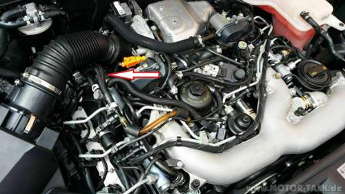

Der von dir eingerahmte ist der Kraftstofftemperatursensor, also nein. Der richtige hängt am Rail (=das große zylindrische, metallische Ding im Bild) und der Stecker samt Sensor hängt ganz hinten am Rail. Da wo der Pfeil in meinem Bild hinzeigt.
