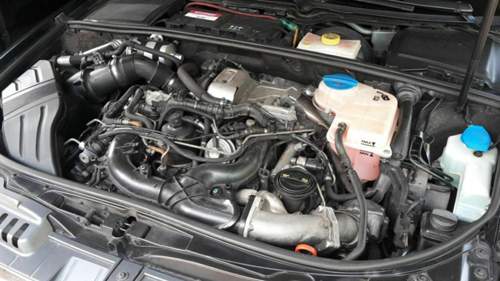

Danke dir. Beim Block 76.1 hatte ich auch schon mal 50 und auch so um die 40. Außer dass meiner bei der Regeneration des DPF beim Losfahren qualmt, tut er's sonst gut. Ölstand bleibt auch normal, und das Öl fliegt bei mir sowieso nach 15tkm i.d.R. raus. Ich fahre derzeit leider viel Kurzstrecke, da kommt er oft nicht dazu, die DPF-Regeneration abzuschließen. Außerdem glaube ich, dass der DPF mit jetzt fast 256tsd. km nicht mehr allzu lange lebt. Er zeigt mir auch an, dass der Durchsatz der Abgasrückführung zu gering ist.....aber das Thema haben wohl einige und sonst aber keine Probleme. AGR habe ich schon gewechselt.
AGR Durchsatz zu gering... hatte ich auch schon, gabs hierzu im Forum auch diverse Thema.
Im Anhang als Bild hier das Stück Alurohr mit AGR-Anschluß im Bereich des Ölmessstabes.
@A4TDI-Fahrer schrieb am 13. September 2020 um 11:58:10 Uhr:
Lag es bei dir an dem versifften Ansaugrohr? Müsste ich wohl dann auch mal anschauen.
Danke dir.
Genau, bei diesem Mischrohr waren bei mir auch diese Zuströmöffnungen zugekokt. AGR-Gas kann praktisch nicht mehr zuströmen und es kommt damit die Fehlermeldung 'AGR-Rate zu gering'.

Guten Abend Gemeinde, wollte mal wieder einen Stand abgeben. Nachdem hier noch "A4-TDI-Fahrer"s Tipp mit Hinweis auf den Stutzen, der zwischen Drosselklappenstutzen und das Kunststoffsaugrohr geschraubt ist, geschrieben war, habe ich vor ein paar Wochen beim Räderwechsel mal den Stutzen noch ausgebaut und gereinigt. Kam mir gar nicht allzu verkokt vor, aber dennoch habe ich einiges rausgeholt und insbesondere den Anschluss, an dem das AGR-Rohr geschraubt ist, gereinigt. Habe mir dazu so Stahlwolle durchgefummelt (ist etwas frikkelig) und damit dann durch Hin- und Herziehen versucht, das sauber zu bekommen. Nachdem der Kasten in dieser Woche mal wieder Langstrecke bekommen, vorher im Kurzstreckenbetrieb eingesetzt war, gestern mal wieder in den Fehlerspeicher des Motorsteuergeräts geguckt und siehe da: KEINE Fehler mehr. Da hätte ich mir den nervigen Wechsel des AGR vor zwei Jahren wohl sparen können. Na ja, wird man alt wie'ne Kuh, lernt immer noch dazu.
