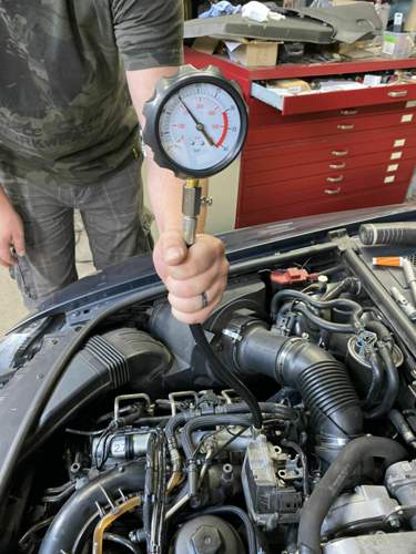

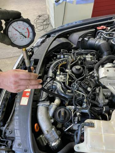

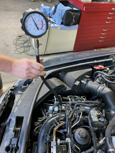

Die Kompressionsprüfung habe ich gemacht. Dankst nur auffällig das der Zylinder eins 17Bar hat und alle anderen liegen bei 13-15 Bar, wo sie meinem Kenntnisstand auch liegen sollten.
Vg Marcel

@prototyp001 schrieb am 19. August 2020 um 19:08:38 Uhr:
Vg Marcel
Ich kann leider nichts beitragen, ob diese Kompressionswerte im grünen Bereich liegen.
@Avalon999 Lagen Deine heilen Zylinder nicht kompressionsmäßig höher?

Zur Kompression:
An meinem Motor (CANC, 190PS) haben die intakten Zylinder alle gleichmäßig ca. 22 bar (kalt gemessen!). 13-17bar erscheint mir etwas wenig. Ich würde mich aber nicht verrückt machen lassen wegen der Kompression. Bei dir müssen dringend neue Injektoren rein und die müssen korrekt verkaut werden mit neuen Kupferringen und mit Drehmoment anziehen. Wenn alles dicht ist, kannst du ja nochmal die Kompression messen. Dann ggf. bei warmen Motor und voller Batterie.
